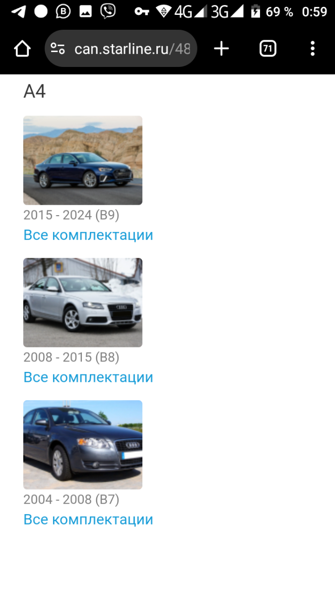

Есть у кого-нибудь опыт установки на audi A4 B6(2003 год) сигналки Starline s96 V2 ? Сегодня пытался установить , но по CAN сигналку с машиной подружить не получается .

К чему это? Тут ведь нет кузова В6. Как вариант -
Изменено пользователем faton
https://www.auto-bk.ru/forum/topic/54463-%D0%BF%D0%BE%D0%BC%D0%BE%D0%B3%D1%83-%D1%81%D0%BE-starline/page/29/#findComment-1299857
Выше скрин что заявлено в старлайне,старых авто не заявлено. В пандоре есть ,но не факт что всё будет заяленое корректно работать.Там в самом авто уже ни чего не работает))))
