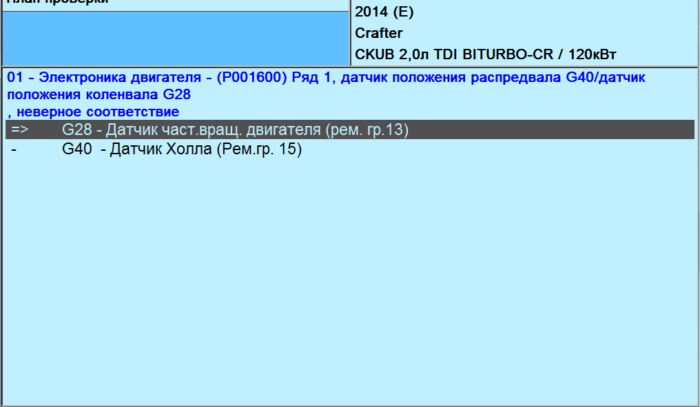

Схватывает, глохнет, раза с 10-го запускается, после запуска - ошибка P001600 , стирается на работающем двигателе. По словам хозяина, началось сразу после обрыва ремня навесного оборудования. Ошибка трактуется как корелляция датчиков дпкв и дпрв, Если ремнем снесло разьем или один из датчиков, то почему , при работающем двигателе ошибка трется? Если это перескок ремня грм, то как это связано с обрывом ремня навесного оборудования? Смотрю VAS 5054a, в данных не увидел параметра по рассинхронизации, опыта по европе маловато, баз соответственно нет, т.к. основная масса авто - япония.

Всё нормально у него по ошибке .не соответствие колена и распреда .
Если приводной оборвало и намотало на шкив то ремень ГРМ мог и скакануть .
Проверять метки . Ну и опорное и так далее по схеме.
епрст сори криво посмотрел на ошибку прошу прощения
судя по всему чтоб порвался сервисный ремень на авто 14 года на то должна быть причина и она наверное дтпс
ну а там дальше все что угодно проводка датчики и тд
Не факт .
Кроме того у Crafter на этих моторах был косяк с крышкой ГРМ .И вся грязь летела под ремень Грм и обрыв .
Но ТС говорит 2014г ,косяк должен быть устранён.
Вообще для понимания нужен VIN.
Всё остальное так гадания

Вин, со слов владельца - Z7C223701E001572, двигатель - CKUB 2.0 TDI BITURBO Common Rail .
Да, вобщем понятно, оказалось, ремень, после обрыва, намотался на шкив, все, вобщем то, сходится.
Получается, что, синхронизация на VAG проверяется только при запуске??? Не очень логично, не имея опыта , быстро определить неисправность сложновато,согласитесь?
Тут и имея опыт ,VAG иногда такие закидоны выдаёт про быстро уже речи и не идёт .))
При ошибке синхронизации проверка меток первое дело.
Дык, данных куча, всяко-разно есть, неужто сложно было параметры по рассинхронизации показать, не понимаю, нисцан в этом отношении - маладца, на моторах VQ ввели параметр по смещения р/вала ,тойота отстала однозначно, хотя , стала наблюдаться та же проблема, с растяжением цепей.
А насчет проверки меток - клиент приехал, и спрашивает, ты диагностику сделай, только точно, а я сам сделаю все! И сумму к выплате по диагностике я определяю, только после подтверждения моего диагноза, поэтому, тут, как бы, еще и техническое сопровождение присутствует.
