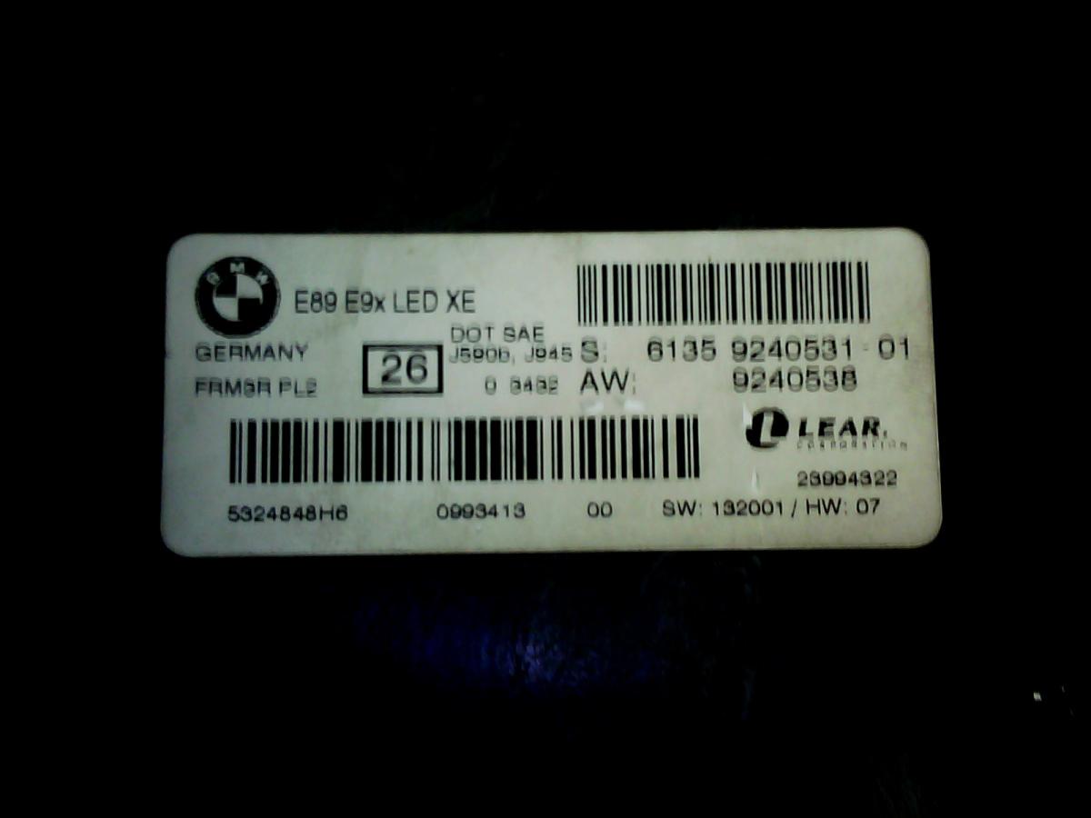

patuk82 Опубликовано 13 ноября, 2014 Опубликовано 13 ноября, 2014 Пните как off транспортный режим.Вкаком блоке?Свет,стопы,подемники,центральный,повороты,аварийка отсуцтвуют после снятия клемы.
052 Опубликовано 14 ноября, 2014 Опубликовано 14 ноября, 2014 (изменено) ФРМ пальнул, похож. Изменено 14 ноября, 2014 пользователем 052
patuk82 Опубликовано 14 ноября, 2014 Автор Опубликовано 14 ноября, 2014 жулезо или прграмно.?Вскрывал визуально все ок
052 Опубликовано 14 ноября, 2014 Опубликовано 14 ноября, 2014 http://bmwtools.info/forum/topic/1239-bmw-e81-e82-e87-e88-e90-e91-e92-e93-frm3-modul-v-prostranstve-dlia-nog/
patuk82 Опубликовано 14 ноября, 2014 Автор Опубликовано 14 ноября, 2014 ткните на что обратить особое внимание.Колеги делали коробку.Клему сняли коробку.заменили синхрон на заднюю.Все собрали.клему надели.и скоробкой все ок юа со светом и остальным п...ц 052 спасибо.Буду изучать
rostikz Опубликовано 14 ноября, 2014 Опубликовано 14 ноября, 2014 (изменено) Читай мотю. Надо перелить епром с таково же блока. Изменено 14 ноября, 2014 пользователем rostikz
patuk82 Опубликовано 14 ноября, 2014 Автор Опубликовано 14 ноября, 2014 FRM 6135 9240531-01/9240538,sw132001 hw07.Очень нада!Машина поступила все работало,так что хотим-не хотим,а будем разгребать.Надеюсь на Вашу помощ.Спасибо

patuk82 Опубликовано 18 ноября, 2014 Автор Опубликовано 18 ноября, 2014 У меня НЕ транспортный режим-у меня пустой ЕЕЕ и каша в Pflash!!!На frm /LED,XE 6135 9240531-01/9240538,sw132001 hw07 не могу найти дамп.Интерисует вопрос если запишу FRM3R E70 XE 61359242522-01 hw:07 sw:13.20.01 что нада будет сделать ,чтобы блок выполнял все функции даного авто?При подключении блока с неродной прошивкой не навридит ли это автосу?Какие могут быть нюансы и какого решение?Icom2 в наличии,прибор только изучаю.Буду рад любому совету.Неделю не ем не сплю!!!!!
rostikz Опубликовано 18 ноября, 2014 Опубликовано 18 ноября, 2014 привет всем, аналогичная ситуация бмв в 90 кузове, человек вышел в магазин вернулся, не работает магнитола, подогрев сидений, подогрев заднего стекла, кондиционер, климат в пол силы, при сканировании дает ошибку "транспортировочный режим" Так попробуй снять его, в дисе есть функция. У меня НЕ транспортный режим-у меня пустой ЕЕЕ и каша в Pflash!!!На frm /LED,XE 6135 9240531-01/9240538,sw132001 hw07 не могу найти дамп.Интерисует вопрос если запишу FRM3R E70 XE 61359242522-01 hw:07 sw:13.20.01 что нада будет сделать ,чтобы блок выполнял все функции даного авто?При подключении блока с неродной прошивкой не навридит ли это автосу?Какие могут быть нюансы и какого решение?Icom2 в наличии,прибор только изучаю.Буду рад любому совету.Неделю не ем не сплю!!!!! Кинь дампы.

patuk82 Опубликовано 18 ноября, 2014 Автор Опубликовано 18 ноября, 2014 (изменено) Вычитанные Xprog FRM.rar frm bmw61359242522 этот.zip Изменено 18 ноября, 2014 пользователем patuk82
rostikz Опубликовано 18 ноября, 2014 Опубликовано 18 ноября, 2014 Диса нет, есть impa, cdp дефи, скан док в инпе должно быть. Вычитанные Xprog проц какой?

patuk82 Опубликовано 18 ноября, 2014 Автор Опубликовано 18 ноября, 2014 MC9S12XEQ384 дЕРЖИ РУСФ русификация инпа.rar

Nik_Kl Опубликовано 19 ноября, 2014 Опубликовано 19 ноября, 2014 Не пробовал ISTA P подключатся? Иста если видит мертвый блок первым делом пытается его прошить, а блок вообще на связь то выходит? Не пробовал ISTA P подключатся? Иста если видит мертвый блок первым делом пытается его прошить, а блок вообще на связь то выходит? Не пробовал ISTA P подключатся? Иста если видит мертвый блок первым делом пытается его прошить, а блок вообще на связь то выходит?
