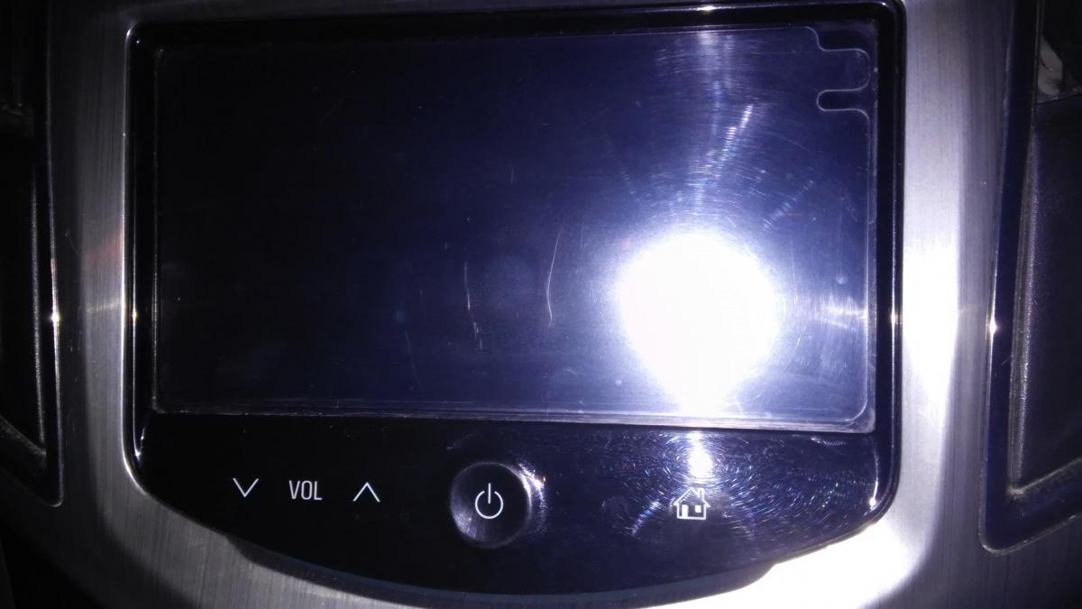

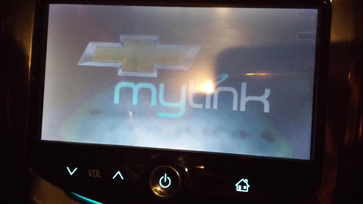

B1ack7wan Опубликовано 14 ноября, 2014 Опубликовано 14 ноября, 2014 Доброго дня! шевроле круз при включение мафона она стоит на заставке дальше не грузится. думаю полетела прошивка, есть ли кого мануал по прошивке или что то вроде. вод фото...

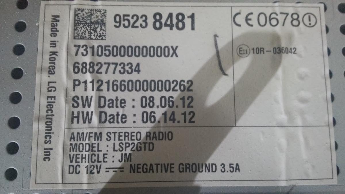

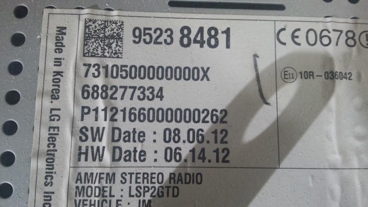

yura12 Опубликовано 14 ноября, 2014 Опубликовано 14 ноября, 2014 Снимай магнитолу, фото шильдиков и патрохов выкладывай. Потом чем-то можна будет говорить.
B1ack7wan Опубликовано 14 ноября, 2014 Автор Опубликовано 14 ноября, 2014 CHEVROLET 95238481 (mylink)
