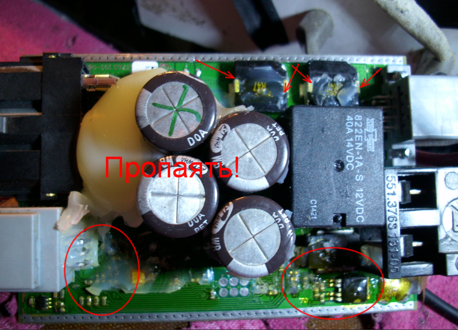

  4. Мужики спасибо за наводку всё слепил

  6. принесли с причиной не заводится- вскрыл ЭБУ- найдено три транзисторных сборки в короткую по цепи питания-собственно вопрос- что за транзюки как их идентифицировать для замены ( что-то собрать вместо них, потому как найти их нет возможности!) Кто делал подскажите можно в личке если комерчиское! Надпись на них на X I

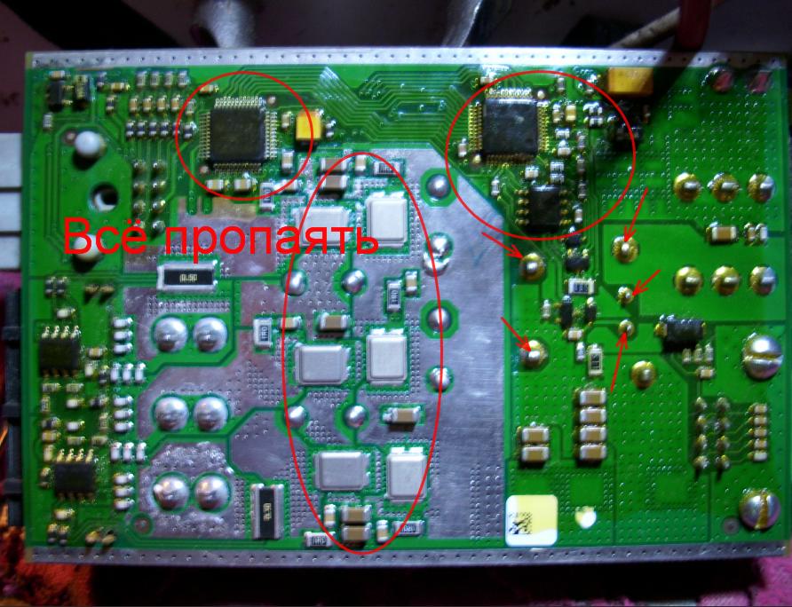

  13. Подскажите распиновку чтоб подключить и проверить на столе машина далеко привезли только блок с пробитыми полевиками! спасибо заранее!!

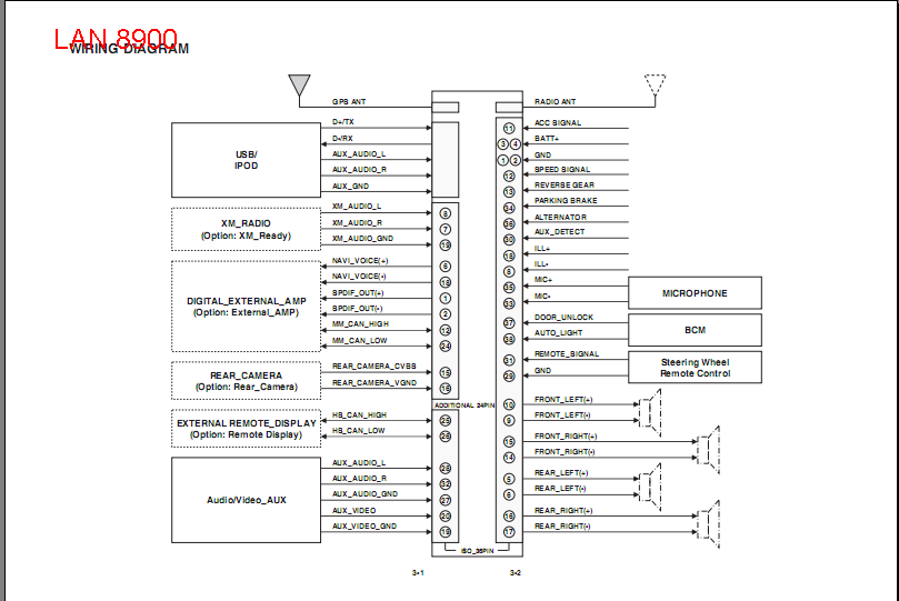

  15. Вот посмотри может подойдёт 8900
