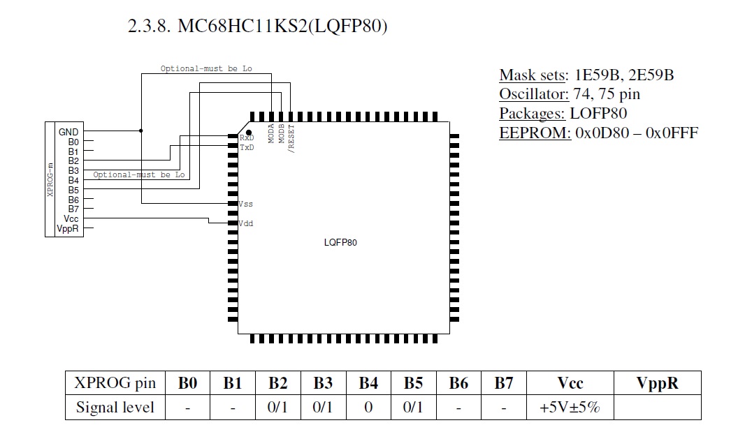

 68HC11KS2 нужна распиновка помагите не магу считать
Определить какой чип 68-pin PLCC или 80-pin LQFP. Найти даташит... Если забанен в поисковиках - зайти сюда создать свою тему, иначе можно не дождаться помощи.. в всё.. как то так.
