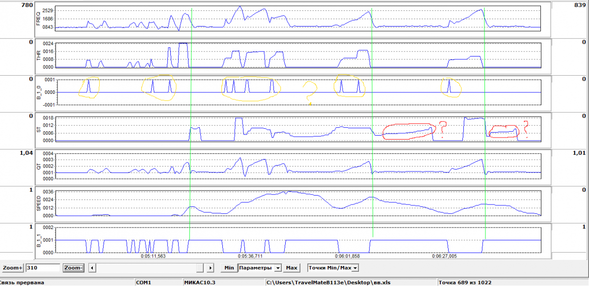

2. после работы за 7 минут езды домой снял графики - и возникли вопросы когда попытался логически поразмыслить. желтым В10 это признаки обогащения при ускорении... в нете инфы нету...шо это и как должно быть?
еще было 2 признака обогащения по мощности...(на графике нету) при трогании на первой и 2й передачи...
потом крассным мне не понятно - почему после отпускания педали акселератора ПУТЕВОЙ расход продолжает быть большим...хотя часовой расход СРАЗУ падает...предполагаю это глик проги и погрешность расчета (происходит задержка)...или это не здоровый процес в двигателе?
по графику если кому не понятно:
freq - частота вращения КВ.
THR - положения дросельной заслонки
B10 - признак обогащения при ускорении
st - путевой расчетный расход топлива
qt - часовой расход
speed - скорость
B11 - признак ХХ.
