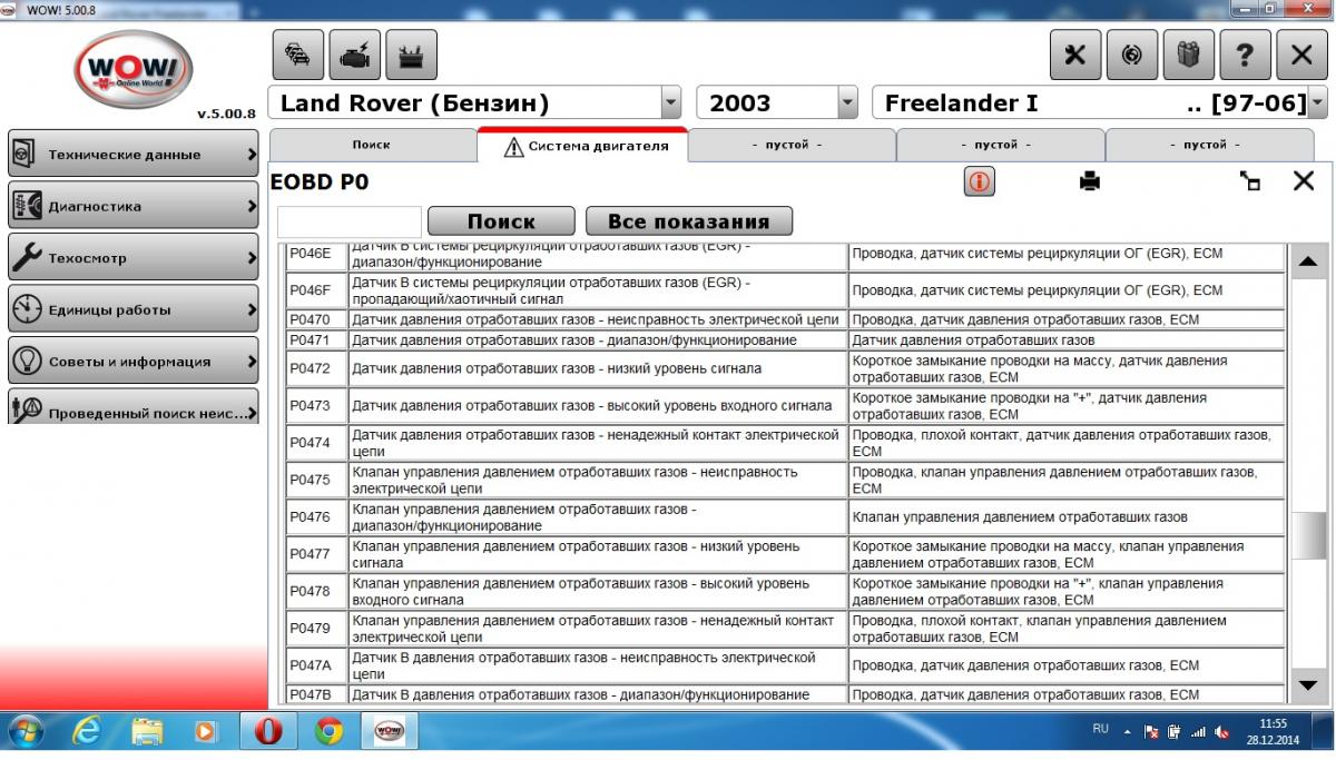

Опубликовано 27 декабря, 201411 г. comment_707034 Land Rover Freelander V6 2,5L 2003г.в. На данном экземпляре при эксплуатации периодически появляются коды неисправности : Р0420 - каталитический нейтрализатор, эффективность ниже порогового уровня . С первым предположительно понятно , а вот про следующие четыре - Р0470 , Р0472 , Р0475 , Р0477 , прошу уточните пожалуйста . Интересует "техническая расшифровка" и по возможности рекомендации . P.S.: Со слов владельца - при включении лампы "джеки чан" поведение мотора не меняется. После сброса интервал появления может быть разный , когда как , в среднем 50-100 км , появляется в движении при увеличенной нагрузке . Ссылка на комментарий https://www.auto-bk.ru/forum/topic/56759-land-rover-freelander-v6-25l-2003%D0%B3%D0%B2/ Поделиться на другие сайты Поделиться Поделиться сообщением
Опубликовано 28 декабря, 201411 г. comment_707073 В гугле забанили? P0470 Exhaust Pressure Sensor Malfunction P0472 Exhaust Pressure Sensor Low P0475 Exhaust Pressure Control Valve Malfunction P0477 Exhaust Pressure Control Valve Low Ссылка на комментарий https://www.auto-bk.ru/forum/topic/56759-land-rover-freelander-v6-25l-2003%D0%B3%D0%B2/#findComment-707073 Поделиться на другие сайты Поделиться Поделиться сообщением
Опубликовано 28 декабря, 201411 г. comment_707136 нате. Ссылка на комментарий https://www.auto-bk.ru/forum/topic/56759-land-rover-freelander-v6-25l-2003%D0%B3%D0%B2/#findComment-707136 Поделиться на другие сайты Поделиться Поделиться сообщением
Опубликовано 28 декабря, 201411 г. Автор comment_707346 В гугле забанили? Всем спасибо , дико извиняюсь , вношу ясность - хрень получилась : Вечером поступил звонок , владелец просил оказать содействие в устранении неисправности автомобиля . С его слов , периодически возникали коды неисправностей : Р0420 , Р0470 , Р0472 , Р0475 , Р0477 . Ремонтом данного автомобиля я не занимался , оборудование не подключал , диагностику не проводил , вся информация была получена от владельца этого автомобиля . Я назначил ему на рабочее время , а сам решил собрать информацию , так как получалась нестыковочка - по имеющейся тех.поддержке Land Rover Freelander 2003г.в. с двигателем КV6 2,5L (бензин 177 л.с.) просто не имеет данного датчика и клапана . Но мало ли , ведь были различные комплектации снижения токсичности выхлопа для стран Североамериканского рынка и для Европы , может я что пропустил , подумал - может данные коды неисправности специфичны для данного автомобиля. Вот и написал тут не разобравшись ... Сегодня специально перезвонил ему чтобы внеси ясность .... оказалось коды были названы с ошибкой , правильно вроде бы вот так : Р1470 , Р1472 , Р1475 , Р1477 . Завтра посмотрим что там за коды в действительности , готовлюсь к тому что все это связано с управлением балансировочной заслонкой перенастраиваемой впускной системы , возможно постоянно открыта из-за обрыва или замыкания на массу цепи управления . Еще раз извиняюсь , всем спасибо .... Ссылка на комментарий https://www.auto-bk.ru/forum/topic/56759-land-rover-freelander-v6-25l-2003%D0%B3%D0%B2/#findComment-707346 Поделиться на другие сайты Поделиться Поделиться сообщением
