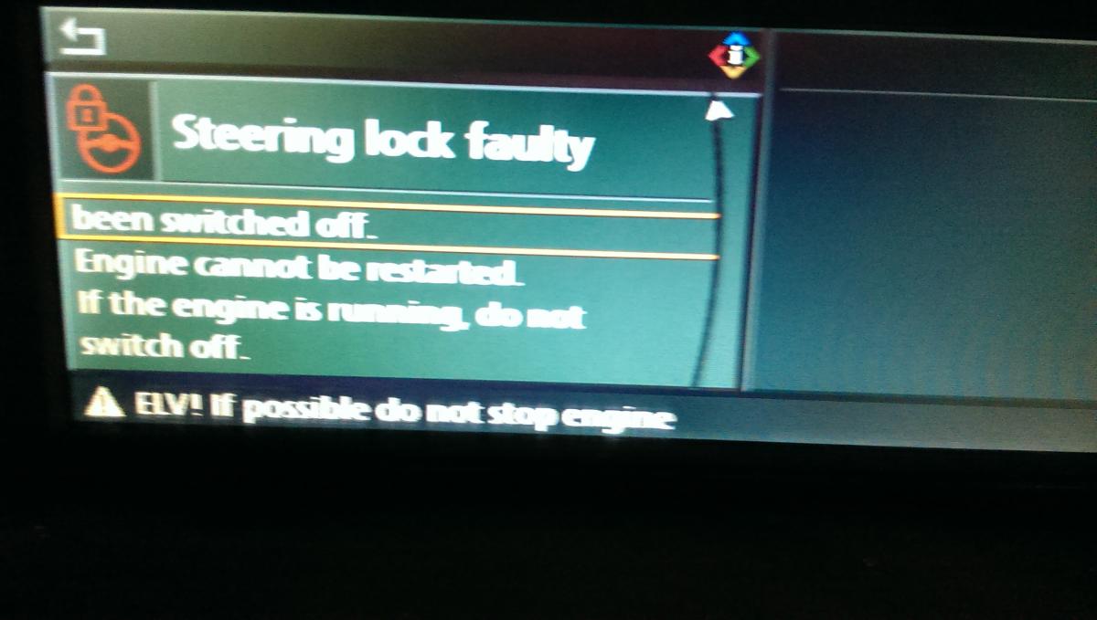

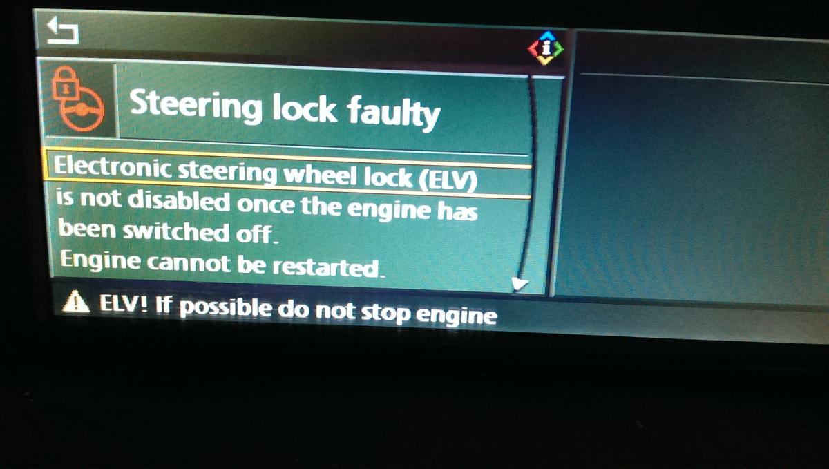

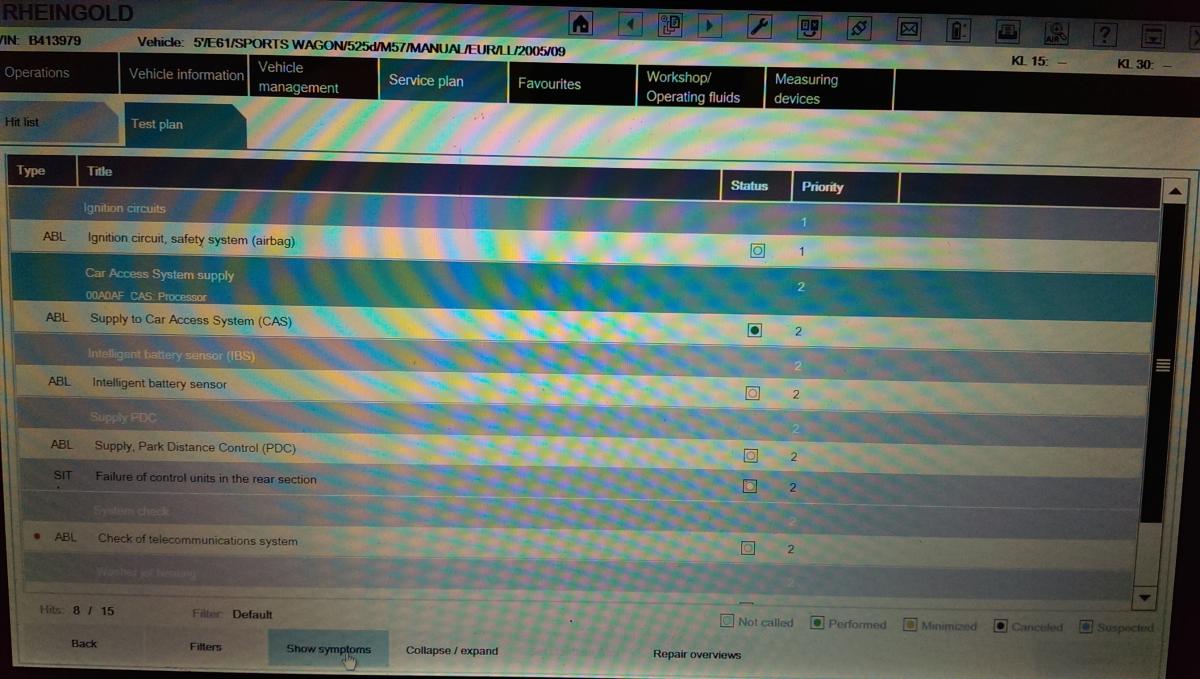

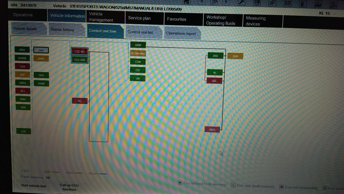

Эгил Опубликовано 8 января, 2015 Опубликовано 8 января, 2015 Добрый день! Периодически загорался желтый знак блокировки руля. При этом не крутил стартер. Проблему клиент решал переключением зажигания. Сейчас горит красный знак блокировки. На дисплее пишет неисправность блокировки. Ошибка на Питания CAS. Питания проверил с нагрузкой - порядок. Меня смущает такой момент - каждый раз когда жму на start vehicle test, некоторые модули не отвечают(в рандом порядке). При диагностике КАСа пишет "низкое напряжение - подключите зарядное устройство". зарядка подключена постоянно. Померил, на обд тоже 14вольт. Прошу вашей помощи!

den5 Опубликовано 8 января, 2015 Опубликовано 8 января, 2015 посмотри в параметрах каса што там по напряжению и многие вопросы отпадут
Nik_Kl Опубликовано 8 января, 2015 Опубликовано 8 января, 2015 А что по плану проверки предлагается? По питанию не только в CASе проблема судя по ошибкам.
Эгил Опубликовано 8 января, 2015 Автор Опубликовано 8 января, 2015 Ничего другого не предлагается.Только проверка питания на КАС.

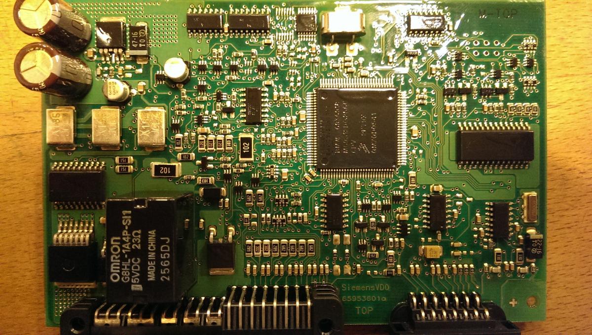

Эгил Опубликовано 9 января, 2015 Автор Опубликовано 9 января, 2015 Ты имеешь в виду сервисные функции КАС? Я это и пробовал. Пишет что сбросил. Но я вычитал что сброс не происходит если в КАСе имеются ошибки.
Nik_Kl Опубликовано 9 января, 2015 Опубликовано 9 января, 2015 (изменено) Блокиратор новый поставил? Попробуй КАС пролить. Может софт глючит. Хотя с ошибками по питанию не стоит-дурацкая идея. Изменено 9 января, 2015 пользователем Nik_Kl

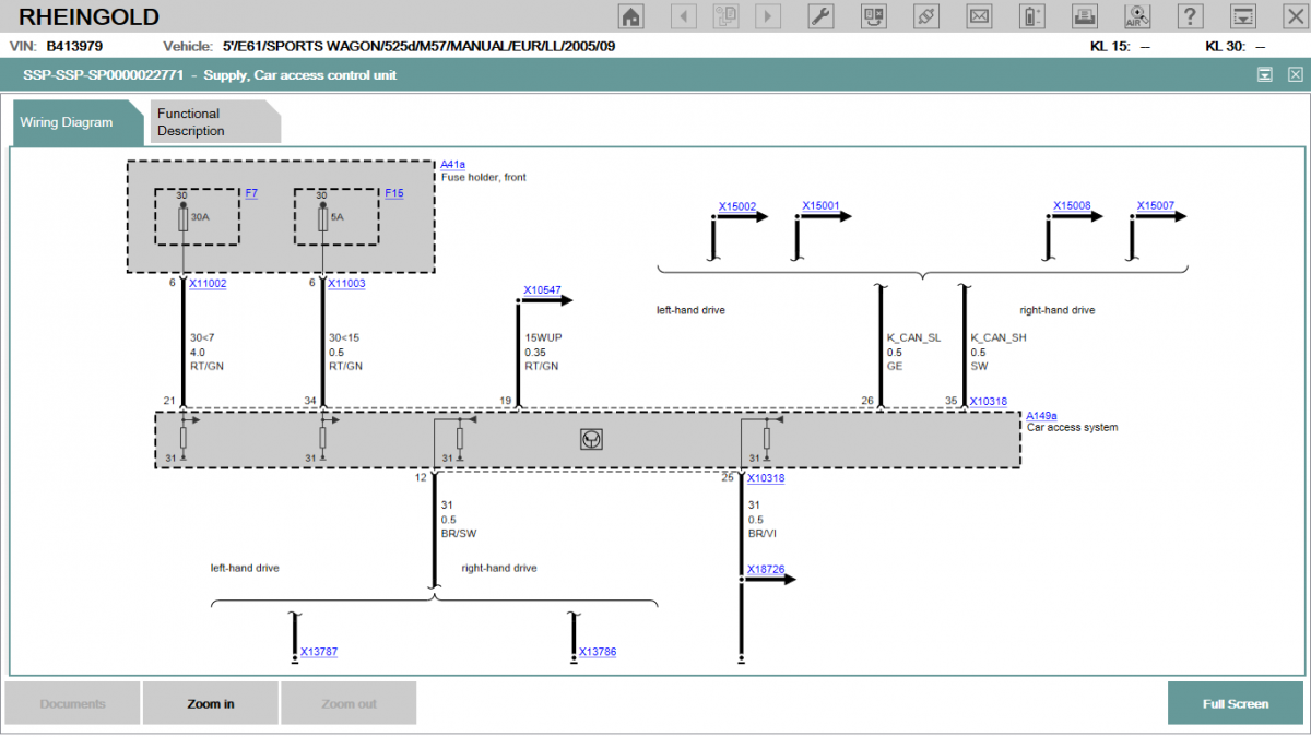

Nik_Kl Опубликовано 9 января, 2015 Опубликовано 9 января, 2015 Попробуй проверь питание КАС при вкл - нет ли просадки при попытке вкл блокиратора. Массы попробуй продублируй на кас.
Эгил Опубликовано 9 января, 2015 Автор Опубликовано 9 января, 2015 Мерил между 21 и 25, 21 и 34. Падений нет. массы в порядке.

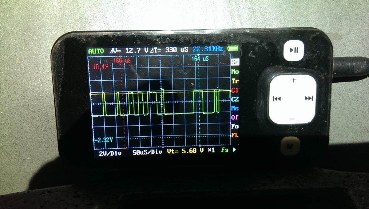

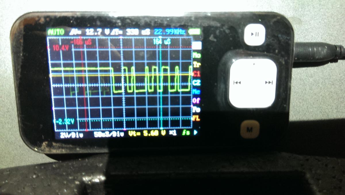

Эгил Опубликовано 10 января, 2015 Автор Опубликовано 10 января, 2015 Осцыл у меня простенький домашнего пользования. К-Кан проверил. Выглядит правильно... Могу с работы флуке осцыл одолжить. Nik_Kl, Что мне ещё проверить. Полез к модулю парковки. Питания есть, кан в порядке. Снял клеммы с батареи, проверил К-Кан с нагрузкой между модулями Паркинга, Геитвей, Кас и Интрумент.
Nik_Kl Опубликовано 10 января, 2015 Опубликовано 10 января, 2015 Возьми нормальный осциллограф и подключись к массе и плюсу CAS посмотри какое напряжение будет в момент когда ключ вставляешь. Особенно обрати внимание на массу - если напряжение будет больше 1 вольта показывать то плохой контакт массы, отсюда и ошибки.
Эгил Опубликовано 10 января, 2015 Автор Опубликовано 10 января, 2015 Имеешь ли Ты в виду падение напряжения питания? Так это 200мА.
