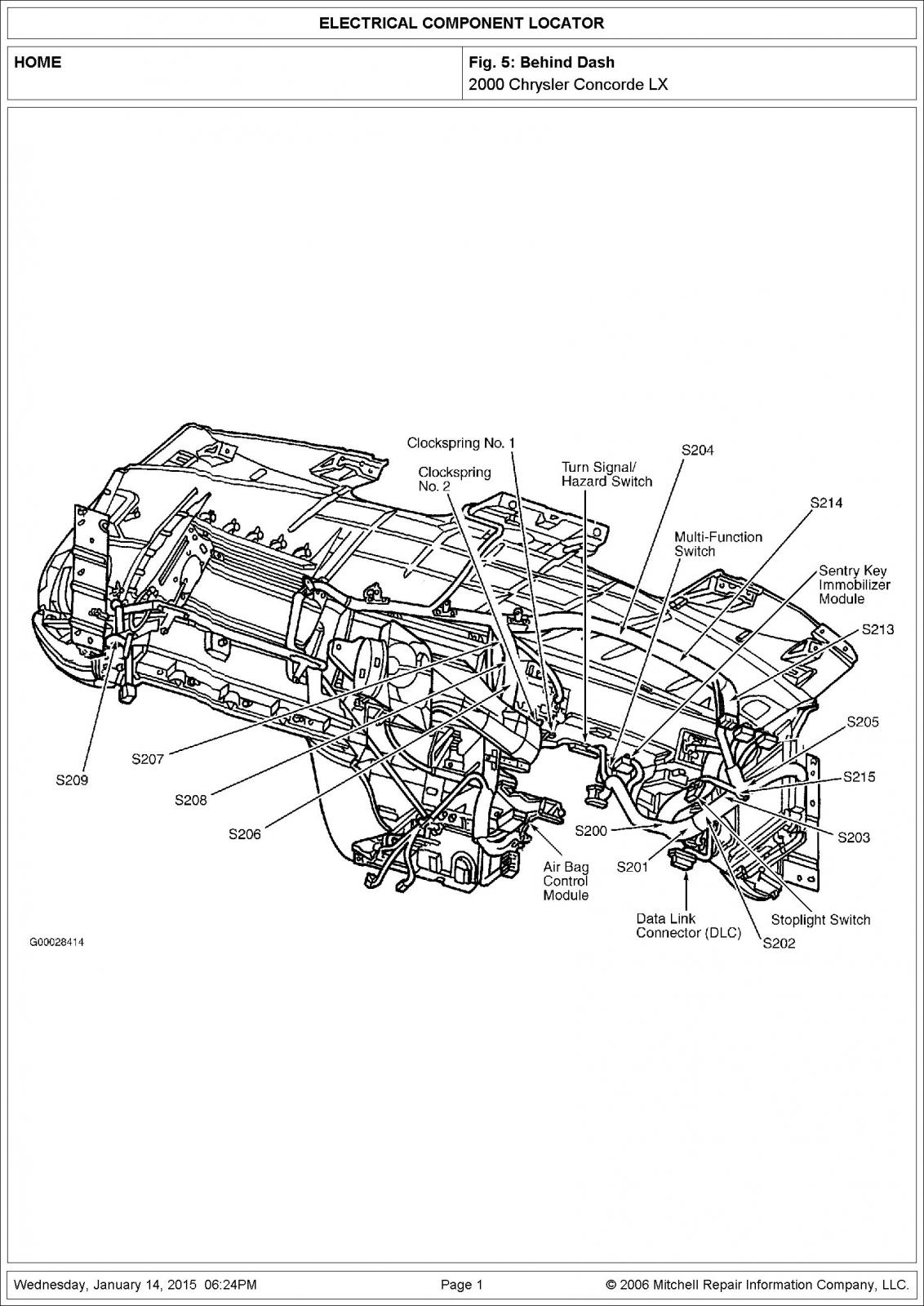

Тут праворульный конкорд, и вообще с трудом понятно где рулевая колонка. я так понял на этой картинке ским рядом с мультифункц выключателем. когда я снимал панель, то снимал и выключатель, не видел коробочек. завтра гляну еще раз. Но в любом случае, на замке должна быть антена, если её нету, то откуда транспондеру брать питание? это ж не keyless...
Изменено пользователем RaZoR4eg
Нет, просто митчел дает картинку с изнанки.. так, как если бы ты снял панель и перевернул ее обратной стороной.. да ским почемуто обозначен рядом с мультиком.. ну вообщем нет, так нет..
