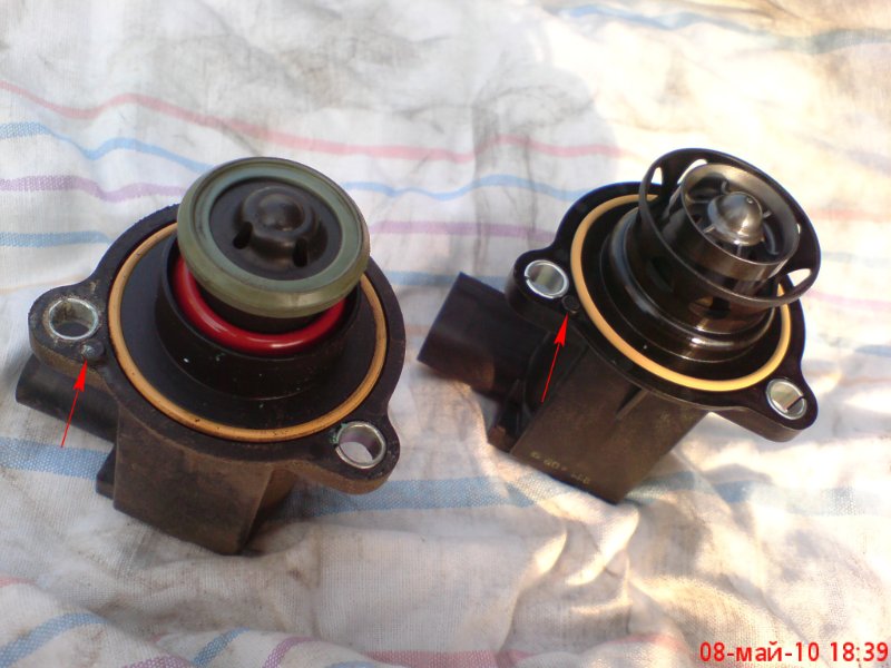

sasha438 Опубликовано 27 января, 2015 Опубликовано 27 января, 2015 блоу офф - клапан для сброса лишнего давления
simca43 Опубликовано 27 января, 2015 Автор Опубликовано 27 января, 2015 на моторем 2,7 дизель найти его не могу, про него пишут все на 2л, а на 2.7 хз где он облазил и снизу и вверху
052 Опубликовано 27 января, 2015 Опубликовано 27 января, 2015 Какой блоуофф на дизеле с турбой изменяемой геометриии ? Это ж не бензин, где поток воздуха дросселем прикрывается при отпускании педали во избежании помпажа. В дизелях ограничение мощности только за счёт цикловой подачи топлива. Причину недодува можно понять по логгам разгона, а именно пропорции расхода воздуха и наддува.

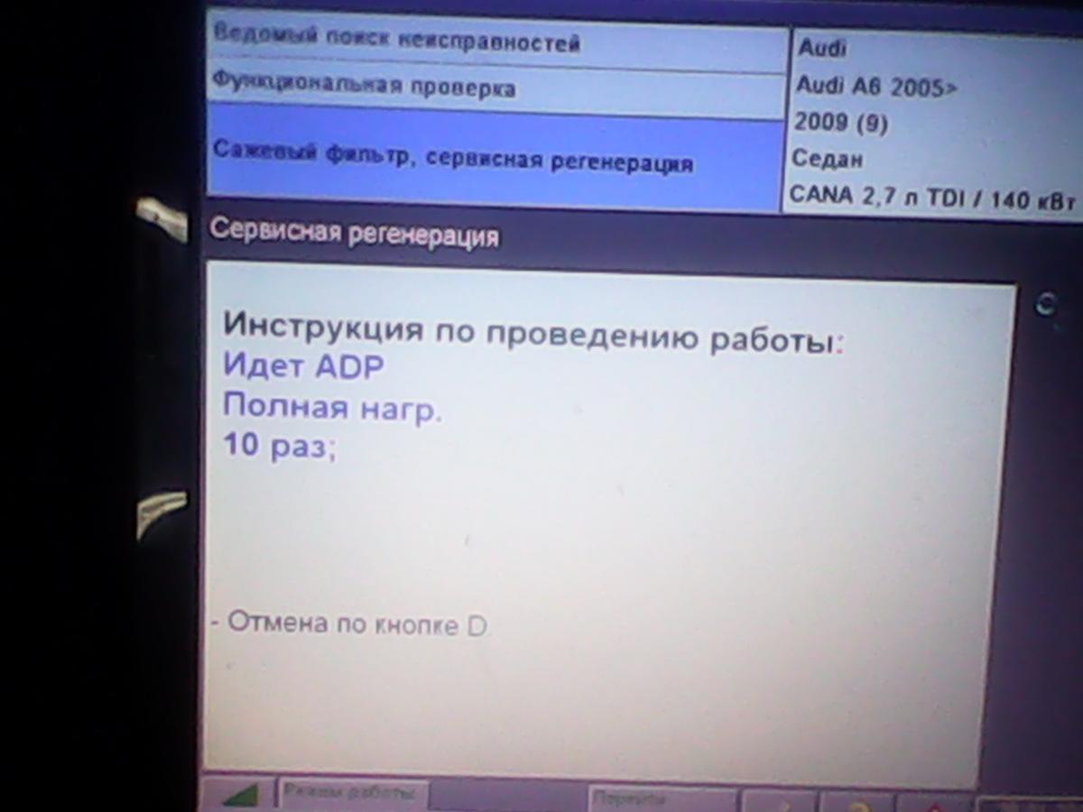

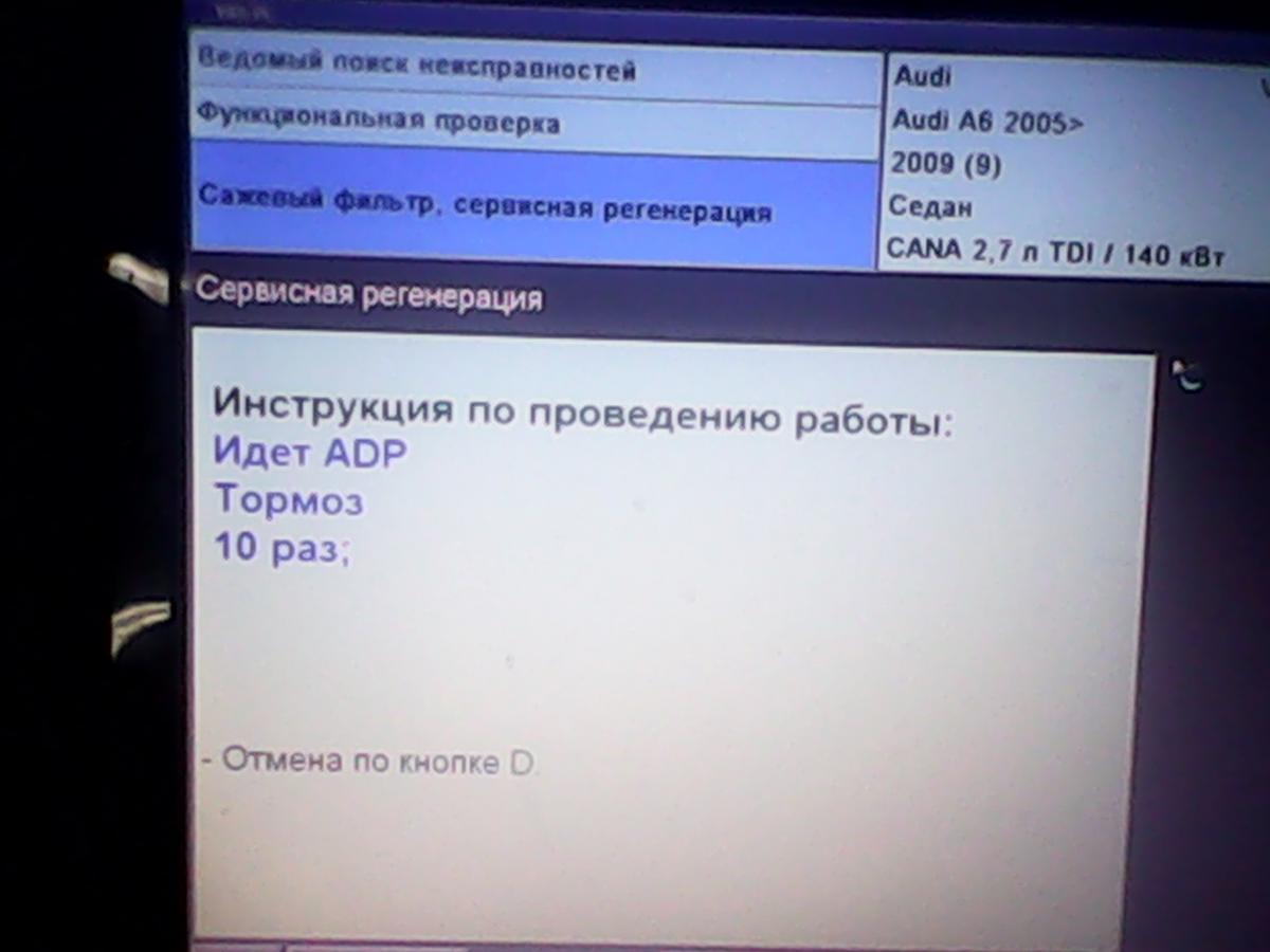

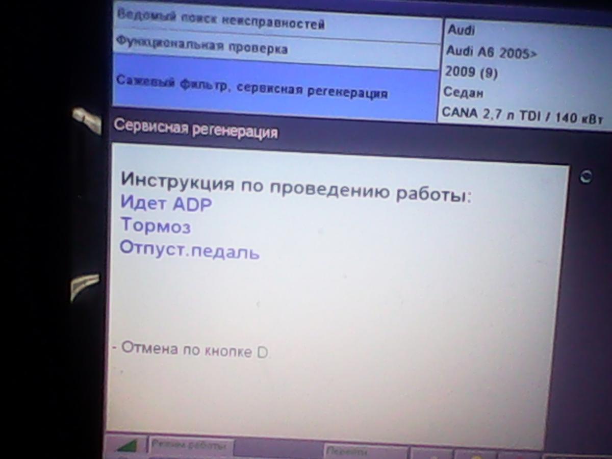

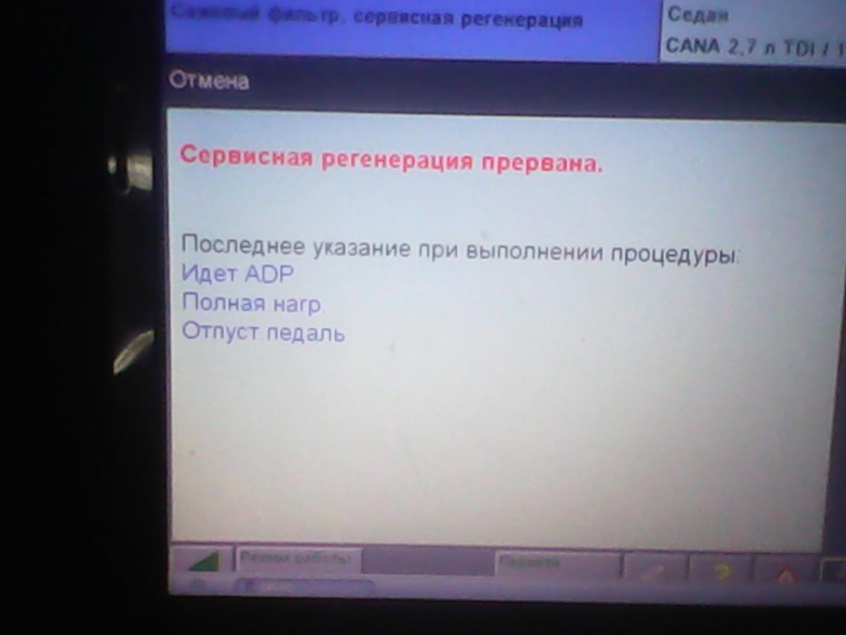

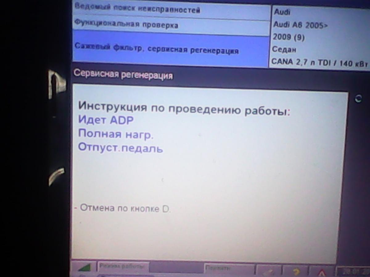

simca43 Опубликовано 28 января, 2015 Автор Опубликовано 28 января, 2015 товарищи подскажите что делаю не так????!! тут нажимаю на тормоз,тут тормоз отпускаю тут педаль газа в пол и вот тут после отпускание педали газа все заканчивается подскажите что не правильно нажимаю или что у же три дня на этой педали все заканчивается
052 Опубликовано 28 января, 2015 Опубликовано 28 января, 2015 Если егр не работает-никого прожига не будет.Сам механизм регенерации задействует егр в качестве компонента для поднятия температуры ОГ. Чтобы понимать, что с машиной нужны стоп-кадры по измерениям . Обороты УВ, расход воздуха, абсолютное давление, скважность егр. Логи можно снять только ваг-комом. ВАС ПС снимает только стоп-кадры одиночные.
simca43 Опубликовано 28 января, 2015 Автор Опубликовано 28 января, 2015 Если егр не работает-никого прожига не будет.Сам механизм регенерации задействует егр в качестве компонента для поднятия температуры ОГ. Чтобы понимать, что с машиной нужны стоп-кадры по измерениям . Обороты УВ, расход воздуха, абсолютное давление, скважность егр. Логи можно снять только ваг-комом. ВАС ПС снимает только стоп-кадры одиночные. думаеш не открывается егр и тут отрубает?
