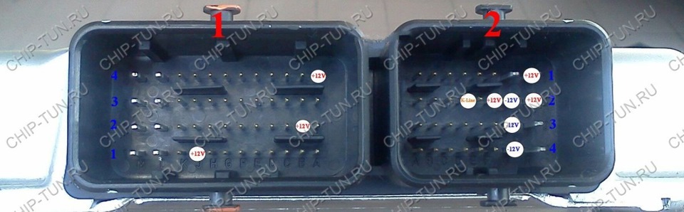

Пытаюсь подключиться к блоку.
Как я понял 95160 бесполезен?
По К-Линии его прочитать можно или только кан?

Если у вас, такой блок, как названии темы, то мне тоже нечем его прочитать. :emot64:
11183-1411020-52 I444CI07 НПП ИТЭЛМА 59 4 84178 0113 0001806
M74_v3.7 на PCB
Проц Infineon SAK-XC2765X-104F80L
Если епром в проце, то зачем внешняя 95160
Заливал когда то на калине FF в 95160, заводилась.
Это то я попробую-)))
Вот уже интересно к процу подключиться!
