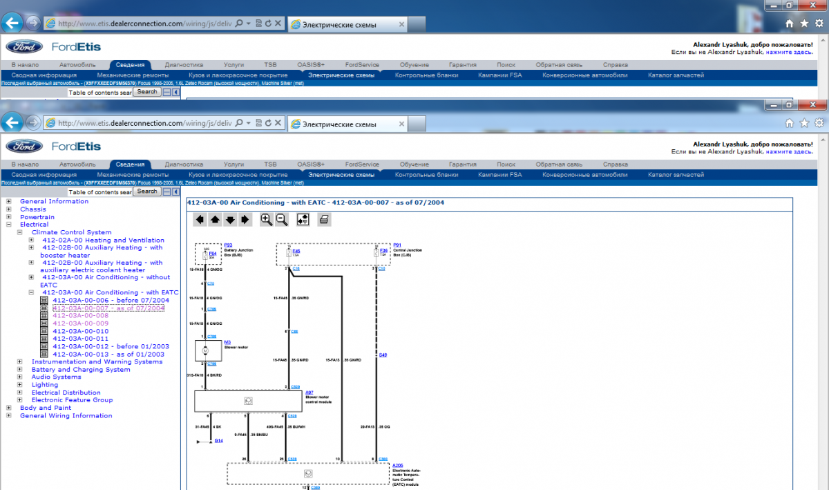

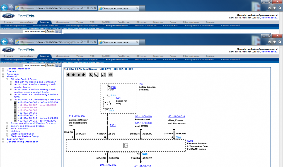

corban-08 Опубликовано 28 февраля, 2015 Поделиться Опубликовано 28 февраля, 2015 День добрый,проблемма такого характера,при включении зажигания включается вентелятор отопителя на максимальную мощность при этом на дисплее климат контроля не включается монитор и не реагирует не на одну кнопку климат контроля.Просьба помочь распиновкой блока управления климат контролем 2s4h18c612bk.P.S при включении подсветки не включается подсветка климата хотя + на подсветку приходит Ссылка на комментарий Поделиться на другие сайты Поделиться
SergKuga Опубликовано 1 марта, 2015 Поделиться Опубликовано 1 марта, 2015 Фокус то точно первый или всё таки второй? если можешь vin скинь Ссылка на комментарий Поделиться на другие сайты Поделиться
corban-08 Опубликовано 1 марта, 2015 Автор Поделиться Опубликовано 1 марта, 2015 точно первый,x9ffxxeedf5m56370 Ссылка на комментарий Поделиться на другие сайты Поделиться
SergKuga Опубликовано 1 марта, 2015 Поделиться Опубликовано 1 марта, 2015 Посмотри вроде по питанию только тут, если что спрашивай! Ссылка на комментарий Поделиться на другие сайты Поделиться

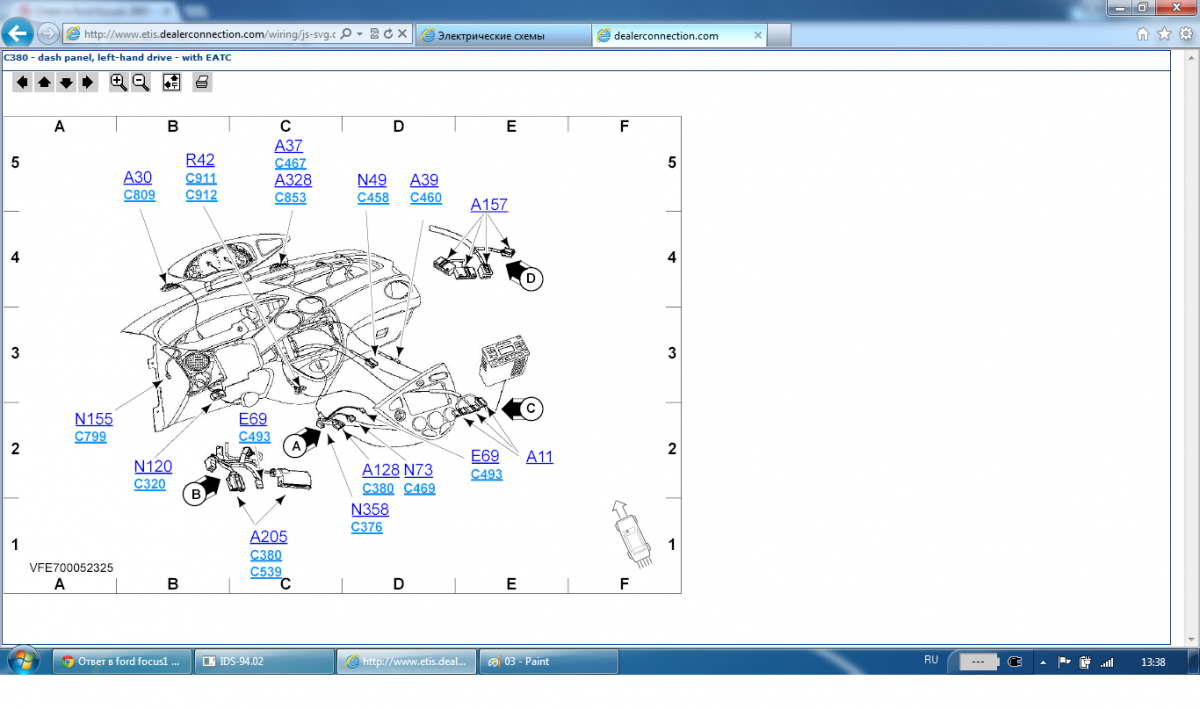

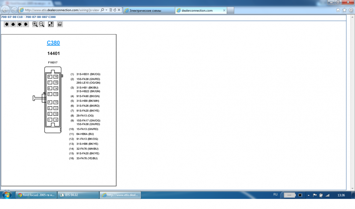

corban-08 Опубликовано 2 марта, 2015 Автор Поделиться Опубликовано 2 марта, 2015 Посмотри вроде по питанию только тут, если что спрашивай! Что-то массы не вижу на скрине Ссылка на комментарий Поделиться на другие сайты Поделиться
SergKuga Опубликовано 2 марта, 2015 Поделиться Опубликовано 2 марта, 2015 Масса на 12 ноге С380 разъём, Ссылка на комментарий Поделиться на другие сайты Поделиться
corban-08 Опубликовано 2 марта, 2015 Автор Поделиться Опубликовано 2 марта, 2015 а во втором разъеме разъеме макссы есть Ссылка на комментарий Поделиться на другие сайты Поделиться
SergKuga Опубликовано 2 марта, 2015 Поделиться Опубликовано 2 марта, 2015 Нет там массы. Ссылка на комментарий Поделиться на другие сайты Поделиться
