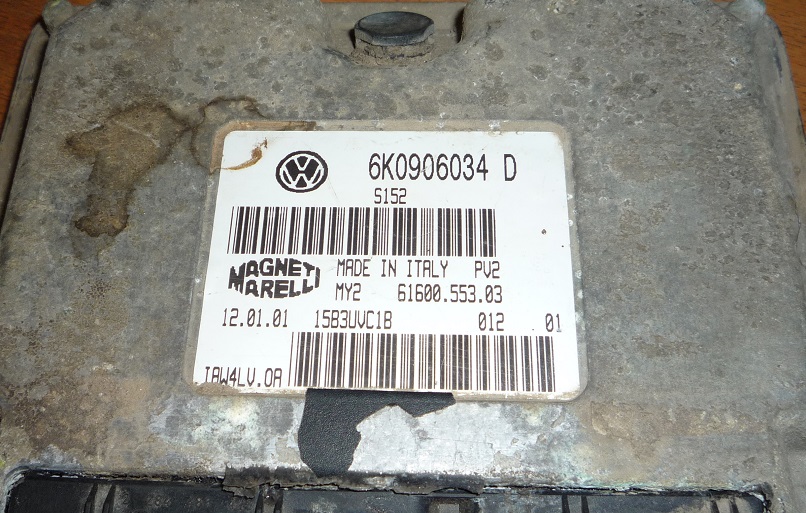

www23 Опубликовано 8 марта, 2015 Опубликовано 8 марта, 2015 фото шильды родного блока и бу выложи или полный номера обеих блоков и дампы еепром обеих блоков
Rins Опубликовано 8 марта, 2015 Автор Опубликовано 8 марта, 2015 если не заведу всё сделаю. еепром родного эбу. в первом сообщении.

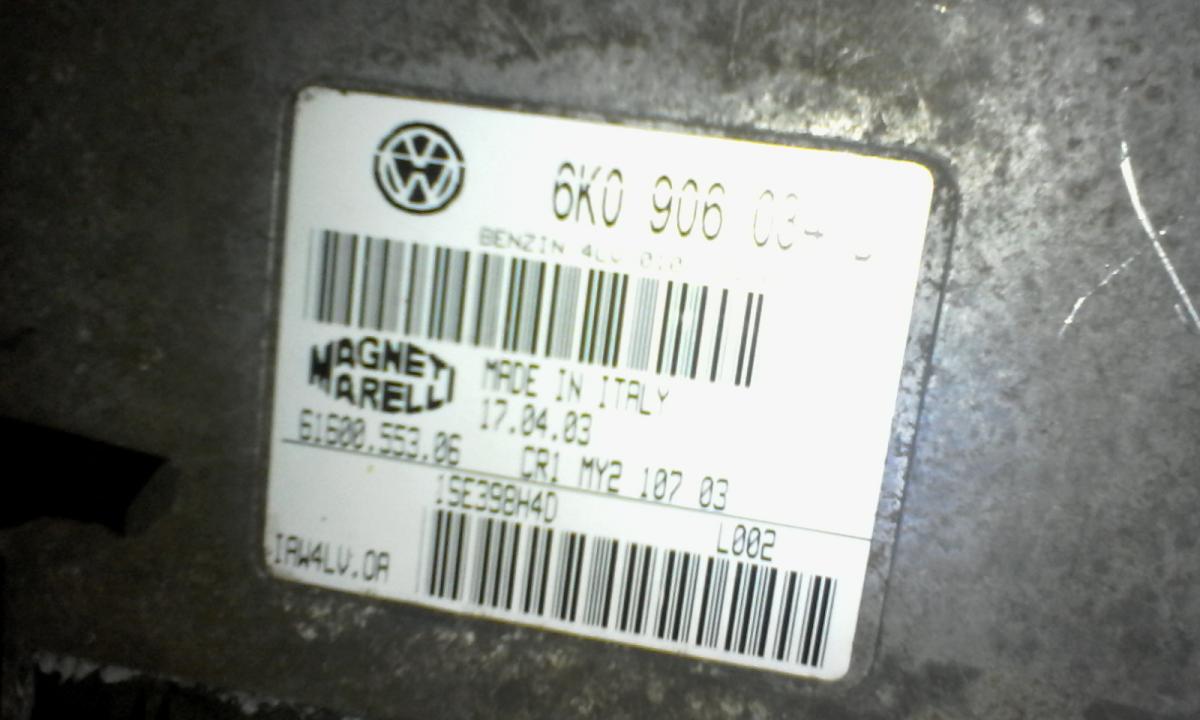

www23 Опубликовано 8 марта, 2015 Опубликовано 8 марта, 2015 22 группа ECU responds должно быть 1 скорей всего K и W линия вместе соединена поэтому и моторник выходит на диагностику а вот иммо его не видит проверь проводку и номера блоков ECU одинаковые ?
Rins Опубликовано 8 марта, 2015 Автор Опубликовано 8 марта, 2015 (изменено) фотки эбу. где не качественно снято. это новый эбу. у кого эльза под рукой. какие пины эбу приборки W линия? Изменено 8 марта, 2015 пользователем Rins
