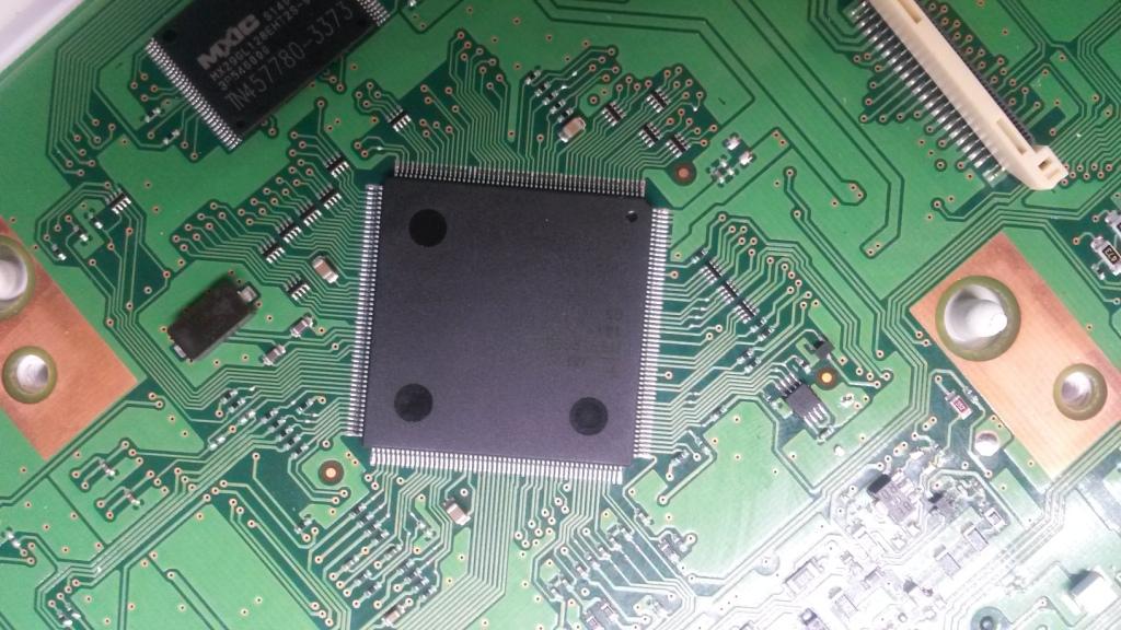

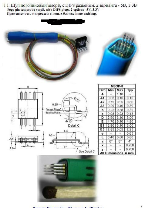

ROMAN915 Опубликовано 25 сентября, 2015 Опубликовано 25 сентября, 2015 (изменено) Добрый день, кому не жалко, в скольки ногом корпусе EEPROMина в данных приборках 8 или 6, жду такую сегодня? Изменено 25 сентября, 2015 пользователем ROMAN915
Чеснок Опубликовано 25 сентября, 2015 Опубликовано 25 сентября, 2015 Думаю с такими вопросами лучше не ждать это авто....
smrodo Опубликовано 25 сентября, 2015 Опубликовано 25 сентября, 2015 Где вы видели I2C на тойотах ? Разве только на старом спасио . Да и какая разница сколько там ног ?
ROMAN915 Опубликовано 25 сентября, 2015 Опубликовано 25 сентября, 2015 Где вы видели I2C на тойотах ? Разве только на старом спасио . Да и какая разница сколько там ног ? вроде как corolla свежая, а касаемо количества ног меня интересовало msop-8 или sot23... не думал что microwire eeprom бывают 5 ногие или там "CS" отсутствует? Если кому не жалко Datasheet киньте в личку, что-то найти не могу. P.S. А постановка вопроса изначально именно такая абсолютно сознательно, очень жаль что меня не правильно поняли, я же не спрашиваю "какие кнопки нажимать?" или "дайте мне точки для внутрисхемки? И честно говоря меня очень радует ситуация с обновлением элементной базы и в некоторых случаях алго...
Sergeii Опубликовано 25 сентября, 2015 Опубликовано 25 сентября, 2015 Могу и тут положить, если найти не можешь.... 93LC46_ABC_eng_tds.pdf
ROMAN915 Опубликовано 25 сентября, 2015 Опубликовано 25 сентября, 2015 (изменено) Могу и тут положить, если найти не можешь.... Sergeii, спасибо нашел на микрочипе... Изначально не там искал... Изменено 25 сентября, 2015 пользователем ROMAN915
ups111 Опубликовано 25 сентября, 2015 Опубликовано 25 сентября, 2015 мне еще попалась и пузом к плате приклеена 66-я
Sergeii Опубликовано 25 сентября, 2015 Опубликовано 25 сентября, 2015 мне еще попалась и пузом к плате приклеена 66-я Можно и не отдирать от платы...
ups111 Опубликовано 25 сентября, 2015 Опубликовано 25 сентября, 2015 вот примерно я так и встрял на покупку нового щитка. убило порты проца к которым епромина подходит (один раз и палка стреляет). Ценник на доски новых тоет ооочень неадекватен. и купить их тоже нелегко.проверил на себе.
stepa11111 Опубликовано 25 сентября, 2015 Опубликовано 25 сентября, 2015 На любой "свежак" неадекватные цены не только toyota, потому что мало новеньких машин в разборе( и выпустили немного и побилось пока немного, короче днём с огнём не найдёшь), вот и приходится покупать новые щитки по цене ближе к 100-льнику...если кто залетел...
sergeiii Опубликовано 25 сентября, 2015 Опубликовано 25 сентября, 2015 Добрый день, кому не жалко, в скольки ногом корпусе EEPROMина в данных приборках 8 или 6, жду такую сегодня? Камри 55 кузов , вариант с дырой не прокатит ! полный разбор ! мс. под дисплеем SOP-8 , как раз под щуп Sergeii http://www.auto-bk.ru/forum/topic/59038-toyota-camry-2015/page-2?do=findComment&comment=840420 внутрисхемно аш бегом ! Toyota Camry_15г. _2249км_с66_ SOP-8 55кузов.bin
