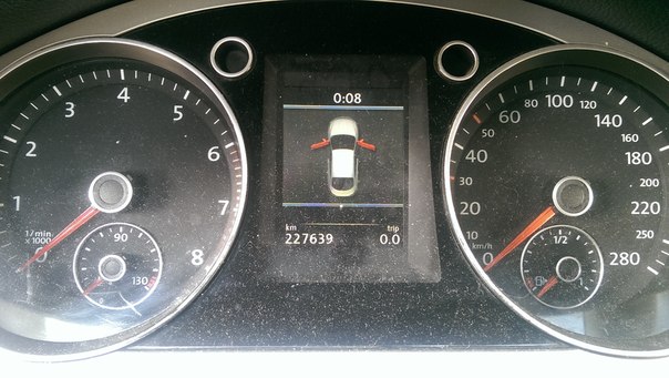

Добрый день ! ко мне приехала машинка на корректировку одо. Passat CC 2010 1.8M ключ smart . Vag km + immo Не взял и Smok то же не взял . кто сталкивался с такими панелями ?
Может кто знает как поменять s-key руками ?

Это ж вроде цветной дисплей. В ваг км+иммо должна быть авторизация соответствующая.
Опубликовано (изменено)
Мой Диджик 3, не взял такую панель с цветным дисплеем.
Был именно Passat CC 2010г.
Изменено пользователем apr

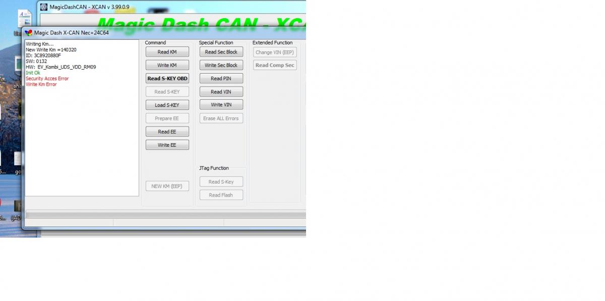

C подготовкой дампа пробывал?
Нет, пробовал по ОБД.
Отправил другу, у него Абрикос вроде сделал.
Его с подготовкой делать надо.

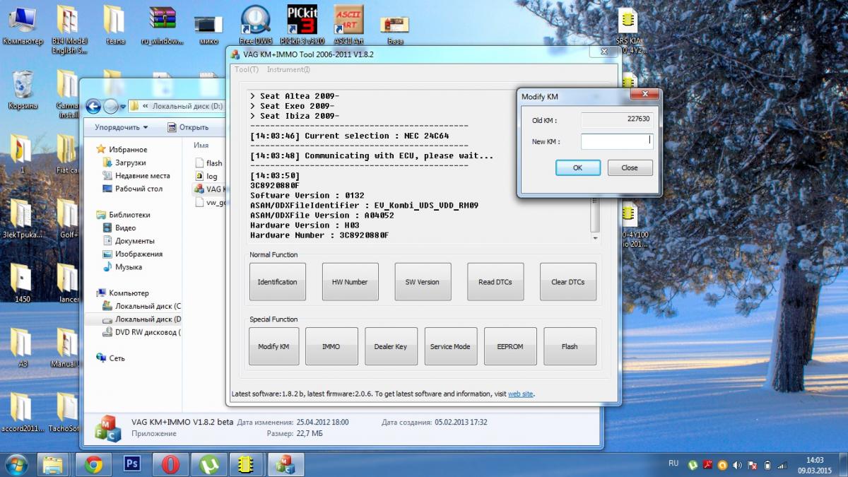

vag km immo tool делает CC 2009-2012 если внутри 24c32-24c64 eeprom, если стоит 95320 он ее не делает. Выяснить -методом разбора панели .
всё под стрелами
http://cardamp.ru/view_full_one.php?langs_us=&selectserach=3&id_damp_list=21681
Изменено пользователем 8349
Там 24с32 ! на vag km immo tool вся авторизация .
Определяет правильно пробег , протокол , версию и номер панели , но правка не проходит ((
Черно - белые панели на сс 2009 года делал влет .
а ты в меню TFT color авторизацию выбирал ?
