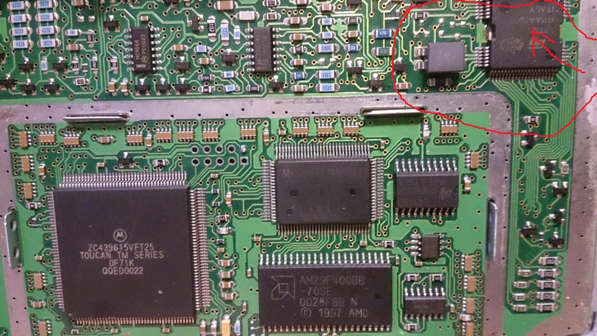

polubak77 Опубликовано 15 марта, 2015 Опубликовано 15 марта, 2015 Не совсем понял - это к тому, что двигатель в авто не завелся? иммо в приборке и это уже иммо3, т.е. обмен данных двустороннее, запрос-ответ , а у тебя тишина, т.к. связи по КАН шине с блоками нет и соответственно и запуска нет и связи с ЭБУ
polubak77 Опубликовано 15 марта, 2015 Опубликовано 15 марта, 2015 Не совсем понял - это к тому, что двигатель в авто не завелся? примерно так для наглядности http://www.autodela.ru/assets/files/books/VW/238_Shina_dannih_%20CAN%20I.pdf обрати внимание на эту микру
jenek48 Опубликовано 16 марта, 2015 Опубликовано 16 марта, 2015 (изменено) А что в этой микре? Это драйвер питания. Изменено 16 марта, 2015 пользователем jenek48

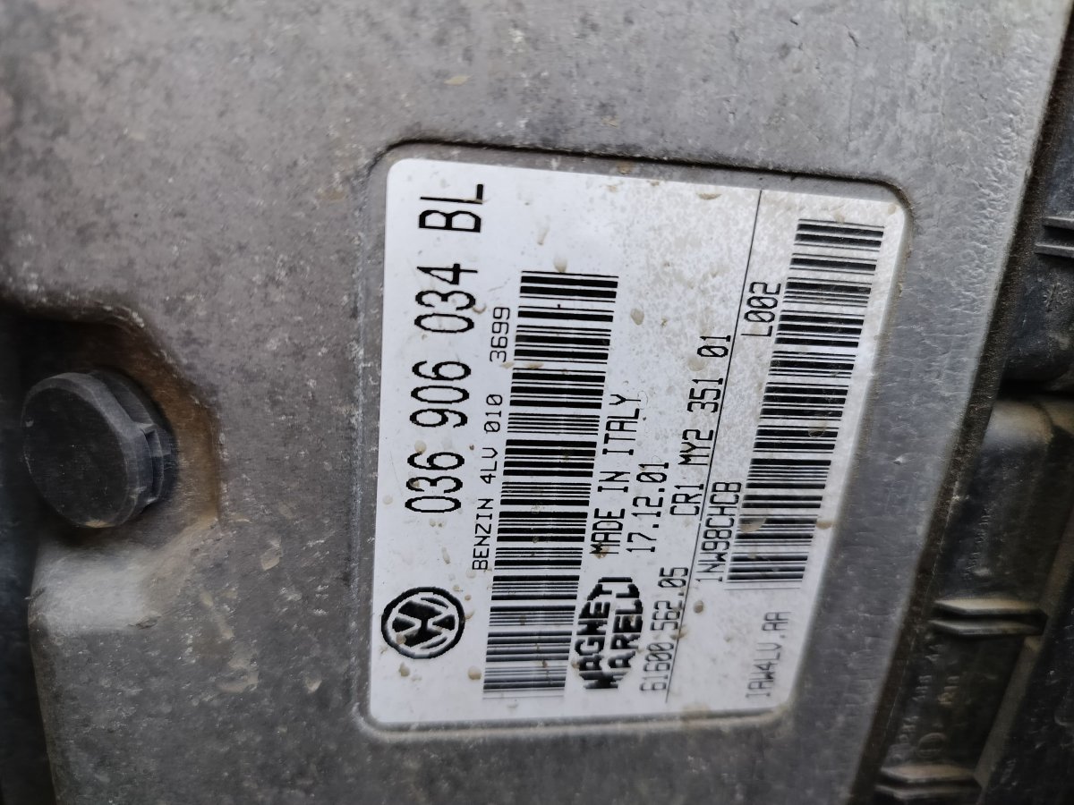

Stalker1991 Опубликовано 29 сентября, 2023 Опубликовано 29 сентября, 2023 Блок marelli 4lv.aa. Снял разобрал, выпаял флеш и впаял ее в ME7.9.7, считал комбиком в BSL. Собственно вопрос кто сможет сделать Е2?
