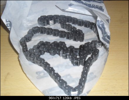

Toyota Yaris 2008 года, дв.1.3 литра , с системой VVTi , марка двигателя 2SZ-FE.
Интересует ресурс данного мотора и его ремонтопригодность и отзывы по этому двигателю. Болячки, слабые места. Вобщем любая информация. А также как часто были случаи перескакивания цепи ГРМ с этой цепью "Морзе".
Вычитал что бывают моторы c одинаковой маркировкой 2SZ-FE , но с разным цепным приводом ГРМ. У меня цепь "Морзе", а говорят что также есть эти моторы 2SZ-FE и с обычной однорядной цепью.
Цепь многорядная с мелким шагом "морзе"
