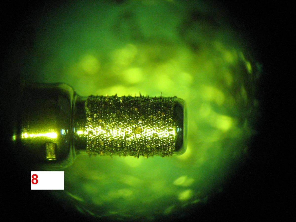

lis@a Опубликовано 6 апреля, 2015 Опубликовано 6 апреля, 2015 Открутил регулятор давления маленькая сеточка забита( очень похожа на мелкую стружку) Забита примерно так? Оттуда и 42МПа на холостом ходу. Чистка особо не поможет....по крайней мере не на долго...
spiria Опубликовано 7 апреля, 2015 Опубликовано 7 апреля, 2015 если сетка забита - чистим ультразвуком регулятор, и находим источник загрязнения, как правило это некачественный фильтр или не правльно установленный фильтр
lis@a Опубликовано 7 апреля, 2015 Опубликовано 7 апреля, 2015 Если на микрофильтре мет. стружка....источник загрязнения-ТНВД. Сдирает сам себя изнутри, гонит стружку в рампу, далее в инжектора.... Все, что не попало в инжектора- оседает на этом самом фильтре, забивая его. Тем самым понижается его (фильтра на регуляторе) пропускная способность= повышается давление в рампе
