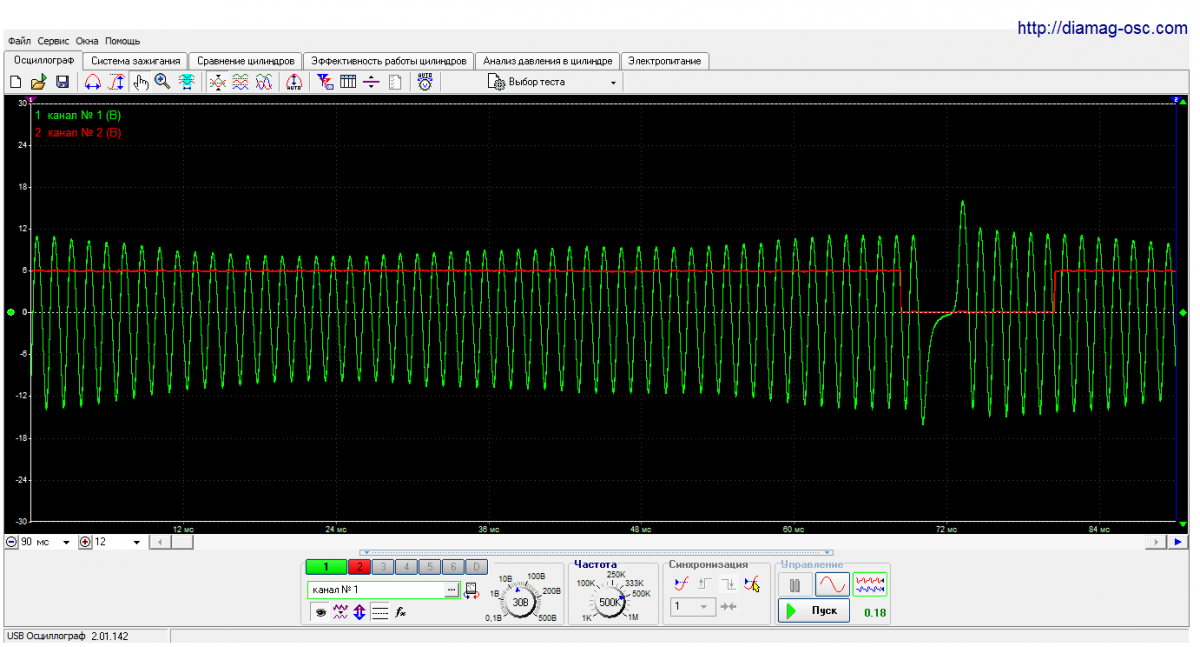

Всем привет ! Прошу помощи коллективного разума ! Поменяли цепь четко в метках . На холодную стираются ,как нагреется здрасте ! Может у кого есть осцилограмки правильной синхронизации . Свои прилагаю во вложении. Или я в не ту сторону копаю, пните в нужном направлении кто может сталкивался ? Бьюсь уже неделю :noflood:

Сними осцилку на холодную и на горячую. Разница есть на верно раз эбу это видит. По твоим картинкам видно отличие дпкв и рв на зуб уходит , это разница между картинками смотри механику что не в поряде почему так происходит.
