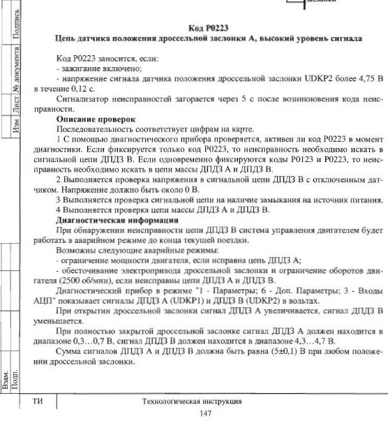

Опубликовано 20 апреля, 201511 г. Автор comment_779433 Пропаять клеммы в разъеме на дросселе и главном реле и проверить. Машина свежая массы в ноорме заметил что у меня на педали положение N1 в 0.780 а вот второе N2 показывает 0.370 смотрю на дроссель N1 в 0.800 N2 в 4.600 Ссылка на комментарий https://www.auto-bk.ru/forum/topic/60523-%D0%B2%D0%B0%D0%B7-2113/#findComment-779433 Поделиться на другие сайты Поделиться Поделиться сообщением
Опубликовано 20 апреля, 201511 г. comment_779554 Машина свежая массы в ноорме заметил что у меня на педали положение N1 в 0.780 а вот второе N2 показывает 0.370 смотрю на дроссель N1 в 0.800 N2 в 4.600 При включении зажигания, выходной сигнал ДПДЗ 1, должен быть 0,6 - 0,8 В, а ДПДЗ 2, в пределах 4,2 - 4,4 В. При любом положении ЭДЗ, сумма сигналов обеих ДПДЗ, в сумме должен быть 4,9 - 5,1 В. Выходной сигнал ДППА(педаль акселератора)1 при отпущенной педали должен быть в пределах 0.5…0.85 В, сигнал ДППА 2 в пределах 0.25…0.43 В. При нажатой педали сигнал ДППА 1 увеличивается до 4.4 В, сигнал ДППА 2 увеличивается до 2.2 В. При любом положении педали акселератора сигнал ДППА 1 должен быть в два раза больше сигнала ДППА 2. Ссылка на комментарий https://www.auto-bk.ru/forum/topic/60523-%D0%B2%D0%B0%D0%B7-2113/#findComment-779554 Поделиться на другие сайты Поделиться Поделиться сообщением

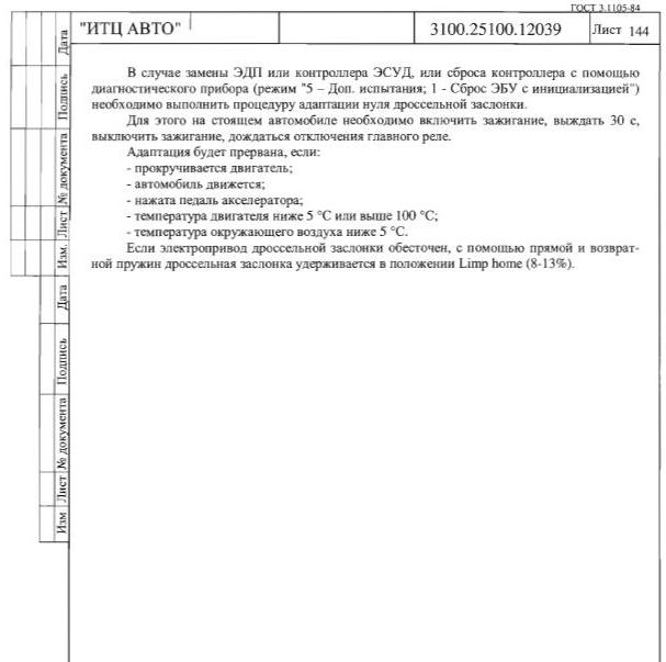

Опубликовано 21 апреля, 201511 г. Автор comment_779986 Управление там импульсами Шим модуляция !Поэтому и показания такие тестером . Какое ПO в ЭБУ ? Иницилизацию делал ЭБУ, ЭДЗ обучал? Сброс делал как адаптировать заслонку? Ссылка на комментарий https://www.auto-bk.ru/forum/topic/60523-%D0%B2%D0%B0%D0%B7-2113/#findComment-779986 Поделиться на другие сайты Поделиться Поделиться сообщением
Опубликовано 21 апреля, 201511 г. comment_779987 условие для адаптации температура не ниже 7 гр и после сброса ЭСУД необходимо выполнить адаптацию нуля положения дроссельной заслонки. Делается это очень просто. Первое включение зажигания после ремонта должно сопровождаться выдержкой не менее 30 секунд. В течении этого времени будет слышно как включится электропривод заслонки, повернет заслонку до полного закрытия и вернет её в исходное положение. После этой процедуры адаптацию дросселя можно считать выполненной и двигатель можно заводить. Если вы все сделали правильно, холостой ход станет стабильным и равномерным. еще нужно обучить эсуд по зонам не равномерности вращения кв . на 2 -3 передаче раскрутить до 4000-6000 об и бросить педаль до достижения 1000 об и так раз шесть -обучатся всего две зоны -макс 3 четвертую нужно постараться . Изменено 21 апреля, 201511 г. пользователем тас Ссылка на комментарий https://www.auto-bk.ru/forum/topic/60523-%D0%B2%D0%B0%D0%B7-2113/#findComment-779987 Поделиться на другие сайты Поделиться Поделиться сообщением
Опубликовано 21 апреля, 201511 г. Автор comment_779993 условие для адаптации температура не ниже 7 гр и после сброса ЭСУД необходимо выполнить адаптацию нуля положения дроссельной заслонки. Делается это очень просто. Первое включение зажигания после ремонта должно сопровождаться выдержкой не менее 30 секунд. В течении этого времени будет слышно как включится электропривод заслонки, повернет заслонку до полного закрытия и вернет её в исходное положение. После этой процедуры адаптацию дросселя можно считать выполненной и двигатель можно заводить. Если вы все сделали правильно, холостой ход станет стабильным и равномерным. Сделал сначала она обучается ставиться в 3.2градуса потом через какой то промежуток времени опять скидывается походу и становиться 9.5 градусов Управление там импульсами Шим модуляция !Поэтому и показания такие тестером . Какое ПO в ЭБУ ? Иницилизацию делал ЭБУ, ЭДЗ обучал? ПО I414DE06 Ссылка на комментарий https://www.auto-bk.ru/forum/topic/60523-%D0%B2%D0%B0%D0%B7-2113/#findComment-779993 Поделиться на другие сайты Поделиться Поделиться сообщением
Опубликовано 21 апреля, 201511 г. Автор comment_780010 условие для адаптации температура не ниже 7 гр и после сброса ЭСУД необходимо выполнить адаптацию нуля положения дроссельной заслонки. Делается это очень просто. Первое включение зажигания после ремонта должно сопровождаться выдержкой не менее 30 секунд. В течении этого времени будет слышно как включится электропривод заслонки, повернет заслонку до полного закрытия и вернет её в исходное положение. После этой процедуры адаптацию дросселя можно считать выполненной и двигатель можно заводить. Если вы все сделали правильно, холостой ход станет стабильным и равномерным. еще нужно обучить эсуд по зонам не равномерности вращения кв . на 2 -3 передаче раскрутить до 4000-6000 об и бросить педаль до достижения 1000 об и так раз шесть -обучатся всего две зоны -макс 3 четвертую нужно постараться . после того как сбросил вижу дросель ходит но открыть полностью он заслонку не может Ссылка на комментарий https://www.auto-bk.ru/forum/topic/60523-%D0%B2%D0%B0%D0%B7-2113/#findComment-780010 Поделиться на другие сайты Поделиться Поделиться сообщением
