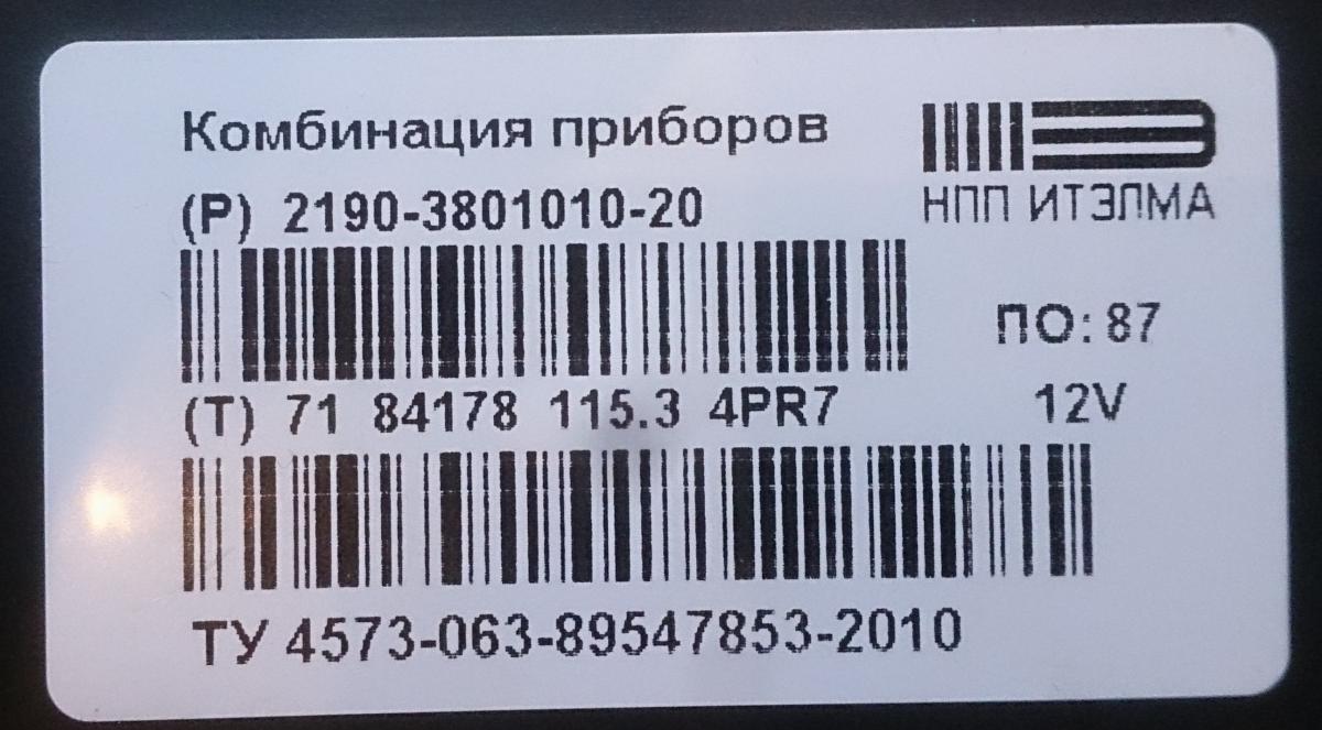

doctor+ Опубликовано 21 апреля, 2015 Опубликовано 21 апреля, 2015 Добрый вечер! Приехал клиент на смотку, Лада Гранта , панель 2190-3801010-40 ИТЭЛМА. Подключил UPA USB через БДМ-порт, считал еепром, flash. Залил все обратно. После установки на авто выяснилось, что панель не работает. Там горит один значок , где нарисован руль. Подключил на столе - тоже самое. Друг подогнал другую панель, только с индексом 3801010-20. Подключил его на авто - работает, но мигает ключ. Также подключился к нему, перезалил дамп - и опять такая же фигня! Ставим на авто - не работает, горит также значок руля. Программатор читает и пишет нормально. Но почему не дышит панель? Подскажите, плииз, что не так делаю?

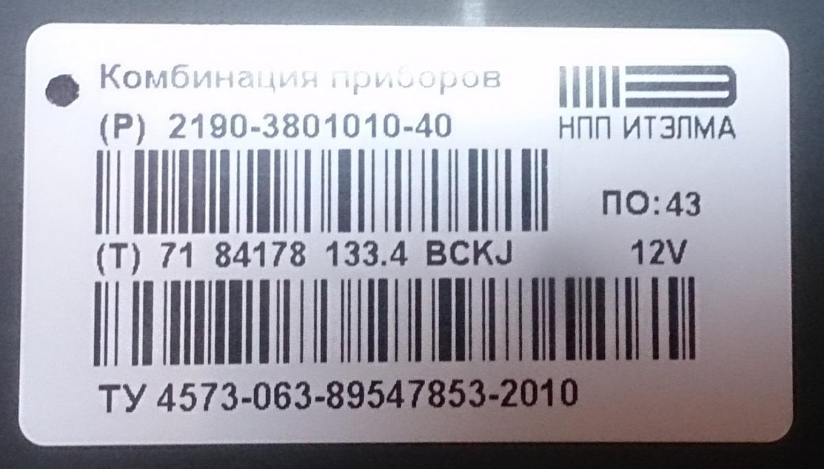

sadix Опубликовано 21 апреля, 2015 Опубликовано 21 апреля, 2015 (изменено) Шильду панели выложить есть возможность? Или номер версии. ...10-20 и ....10-40 вряд ли заменяются, и авто МКПП или АКПП? И выше родной флеши не видно Изменено 21 апреля, 2015 пользователем sadix
doctor+ Опубликовано 21 апреля, 2015 Автор Опубликовано 21 апреля, 2015 вот фотка щитка, которую принесли сегодня, родная заканчивается на 40

doctor+ Опубликовано 21 апреля, 2015 Автор Опубликовано 21 апреля, 2015 Ребят, вот фото щитка, который родной. Помогите, плииз, прошивкой на нее Панель, которую сегодня подогнали, ожила после перепрограммировании Xprog-ом!!!
doctor+ Опубликовано 21 апреля, 2015 Автор Опубликовано 21 апреля, 2015 вот фото Старая UPA не зальет, ищите другой прогер. Вот фулл - 40 v.45, есть другие, посмотрите версию ПО. Это подойдет к панели, что на фото? Всем огромное спасибо за помощь! Обе панельки ожили, не думал, что УПА так может подвести. Буду премного благодарен за флэш к щитку 2190-3801010-40
