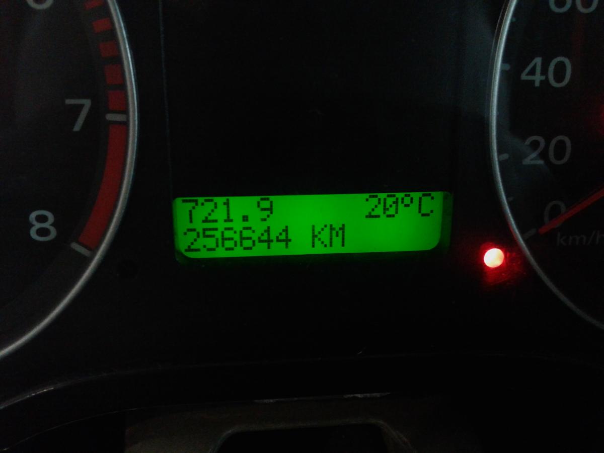

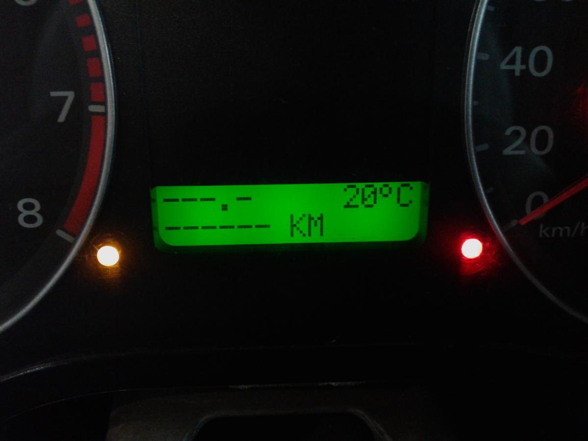

yudinandrey3 Опубликовано 13 мая, 2015 Опубликовано 13 мая, 2015 Приехал Ford Fokus 2-2005год.,при заведеном двигателе вместо пробега показывает пунктиры . При заглушенном двигателе или включенном зажигании показывает нормально пробег.
nail1978 Опубликовано 13 мая, 2015 Опубликовано 13 мая, 2015 Скорее всего при включении зажигания пробег показывает. При езде через километр-два появляются прочерки ? Сдох датчик скорости или цепь питания его
yudinandrey3 Опубликовано 13 мая, 2015 Автор Опубликовано 13 мая, 2015 Скорее всего при включении зажигания пробег показывает. При езде через километр-два появляются прочерки ? Сдох датчик скорости или цепь питания его На Фокусах 2, разве есть датчик скорости ??? Там же АБС ???
nail1978 Опубликовано 13 мая, 2015 Опубликовано 13 мая, 2015 А диагностика что показывает? Задние тормоза барабаны? - тогда датчик скорости.
yudinandrey3 Опубликовано 13 мая, 2015 Автор Опубликовано 13 мая, 2015 А диагностика что показывает? Задние тормоза барабаны? - тогда датчик скорости. Диагностика по АБС показывает, обрыв двух датчиков АБС. А по приборке, Недостоверные данные одометра.

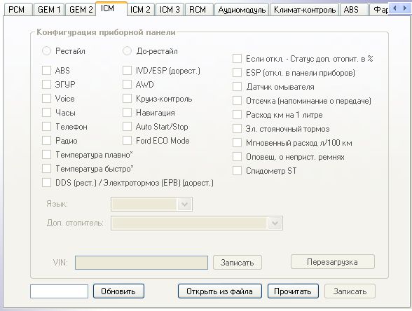

bachram Опубликовано 14 мая, 2015 Опубликовано 14 мая, 2015 (изменено) Конфигурация авто в РСМ правильная? был недавно Фокус2, постоянная ошибка по АКПП висела, тоже по сигналу дачтика скорости. Неправильный конфиг был. Еще бывает что разъем отваливается, но обычно при этом авто не заводится даже. Там круговые трещины на пайке будут. Паяльник + прямые руки + 15мин работы Изменено 14 мая, 2015 пользователем bachram

yudinandrey3 Опубликовано 15 мая, 2015 Автор Опубликовано 15 мая, 2015 а в кодировке панели абс стоит или дс ? Я датчика скорости там не нашел. Там АБС стоит.
Slavik k Опубликовано 15 мая, 2015 Опубликовано 15 мая, 2015 есть конфиг в панели ( как и в других блоках ) так вот , он от того что в авто могет отличаться
yudinandrey3 Опубликовано 20 мая, 2015 Автор Опубликовано 20 мая, 2015 Спидометр заработал, после замены двух датчиков АБС !!!
