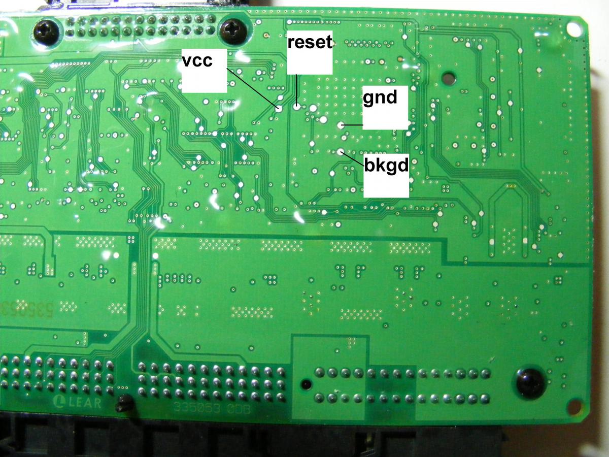

khariton.h Опубликовано 16 мая, 2015 Опубликовано 16 мая, 2015 Всем доброго дня парни подскажите внутрисхемное подключение этого камушка упой нужно полностью его прочитать
u-vovchika Опубликовано 16 мая, 2015 Опубликовано 16 мая, 2015 Если полностью читать, то лучше не упой
alexir Опубликовано 16 мая, 2015 Опубликовано 16 мая, 2015 нужно полностью его прочитать не хуже, просто задача стоит не для упы
u-vovchika Опубликовано 16 мая, 2015 Опубликовано 16 мая, 2015 Упа хорошо работает с еепромом. А флешь как-то не так. Каждый раз по разному читает.
darekcz Опубликовано 16 мая, 2015 Опубликовано 16 мая, 2015 Не по-разному, а не те области и не целиком читает.
den5 Опубликовано 16 мая, 2015 Опубликовано 16 мая, 2015 речь идёт про XE серию моторол. там нет ни какого епрома с которым упа работает хорошо или плохо!!!он эмурирован во флеши!! с этими процами упа работает на ура, и работала она с этими процами когда ни икспроге ни оранже на них намека не было
khariton.h Опубликовано 17 мая, 2015 Автор Опубликовано 17 мая, 2015 Да не парни вчера пробовал читать упой считала нормально а писать увы не все хочет
den5 Опубликовано 17 мая, 2015 Опубликовано 17 мая, 2015 а в чём суть вопроса? frm не выходит на диагностику? там проблема с разметкой области во флеши
sadix Опубликовано 21 мая, 2015 Опубликовано 21 мая, 2015 (изменено) +1 сам с таким сталкивался, слетает разметка при просадке акб, я оранжем лечил Изменено 21 мая, 2015 пользователем sadix
