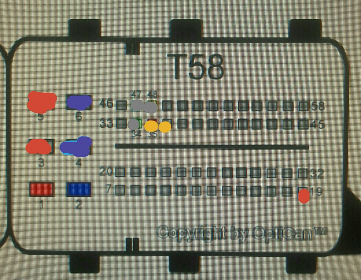

lis@a Опубликовано 19 мая, 2015 Автор Опубликовано 19 мая, 2015 (изменено) Всем привет! Извиняйте за паузу...работы навалилось... Маскота победили. по крайней мере привели в рабочее состояние. Проблема была в моторном жгуте по CANу. Нашли только( или пока 4 обрыва). Витая пара (и не только) местами изтыкана контролькой похоже... В двух местах изоляция осталась цела...а провод сгнил внутри. Как-то так примерно. И такая херня и в моторном отсеке и в салоне. В процессе разбора салона находились остатки какой-то сиги, GPS антенна, не штатные разъемы(полусгнившие) от майфуна, Провод ШВВП 2Х0.75 мм в качестве соеденителя каких-то не понятных хвостов... В общем прокинули шину заново, пропаяли все косяки, и с рекомендацией заменить эл проводку отправили авто. Распиновка ECU, может кому пригодится... 1,3,5- +12в 2,4,6- -12в 35, 36- CAN 19- IGN Изменено 19 мая, 2015 пользователем lis@a
