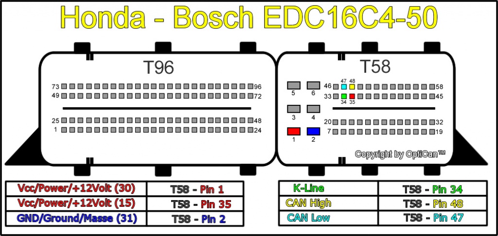

Под этот блок не могу распиновки найти.
Питание вызвонил, CAN не могу найти как не странно...не звонится...
По этой только питание сходится...

Далее отцепили все, кроме моторника. От разъема диагностики до моторника CAN звонится(CAN HI)
CAN LO уходит на блок ABS и возвращается на моторник(уже на другой разъем почему-то).
На самом ECU эти контакты не звонятся...
Обычно CAN на одном разъеме и пины не далеко друг от друга разнесены...Хотя могу ошибаться.
