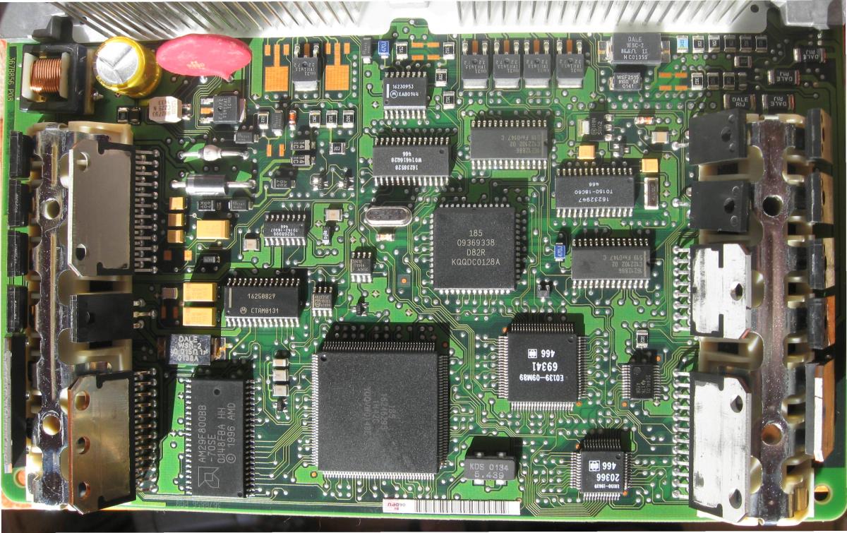

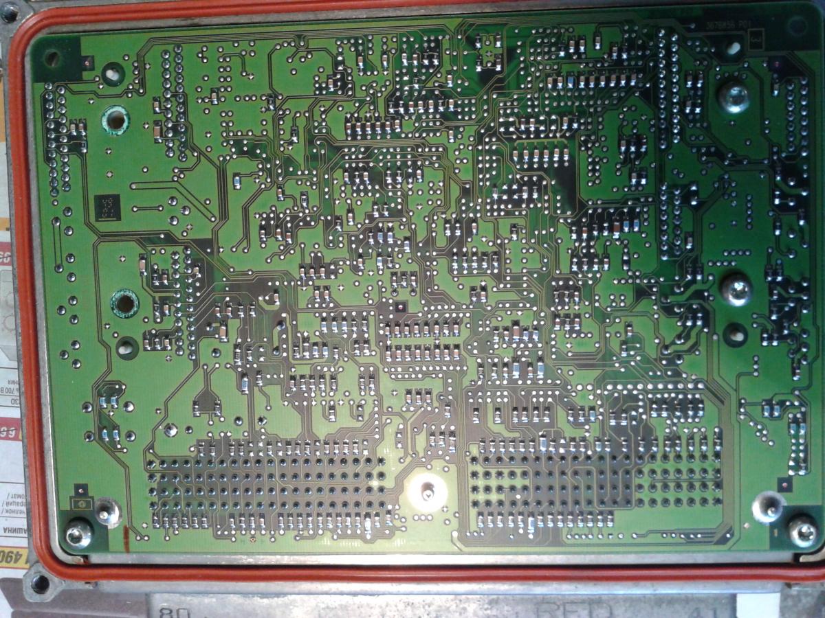

Vitos Опубликовано 30 мая, 2015 Опубликовано 30 мая, 2015 (изменено) Просится на репрог американец Isuzu trooper 3,5L-бензин, 2002 года рождения.Требуется переделка на Е2.Мозги Delphi.Пните в нужном направлении-чем его взять.Полная разборка блока не проводилась,т.к.плата припаяна к корпусу в трёх точках чипами вовнутрь корпуса (владелец на выпайку платы пока не согласился).Фотки есть: Изменено 30 мая, 2015 пользователем Vitos
busbusbusbus-32 Опубликовано 31 мая, 2015 Опубликовано 31 мая, 2015 не припаяна плата!!!откручивай болты и дергай!внутри флеш 29f400bb!тритоном возьмешь!
