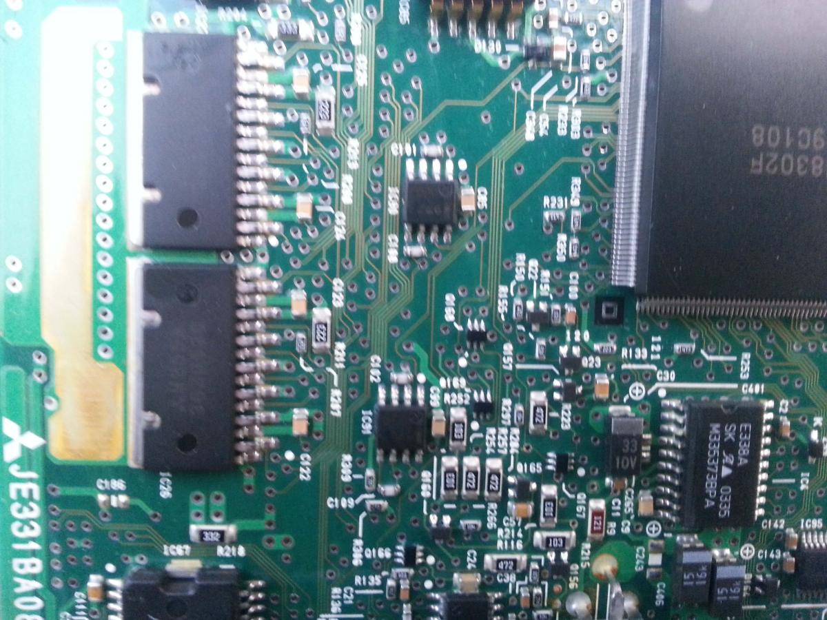

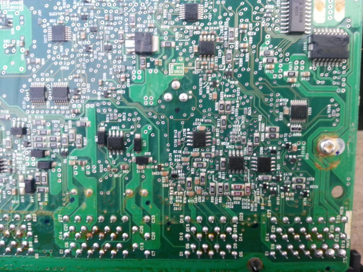

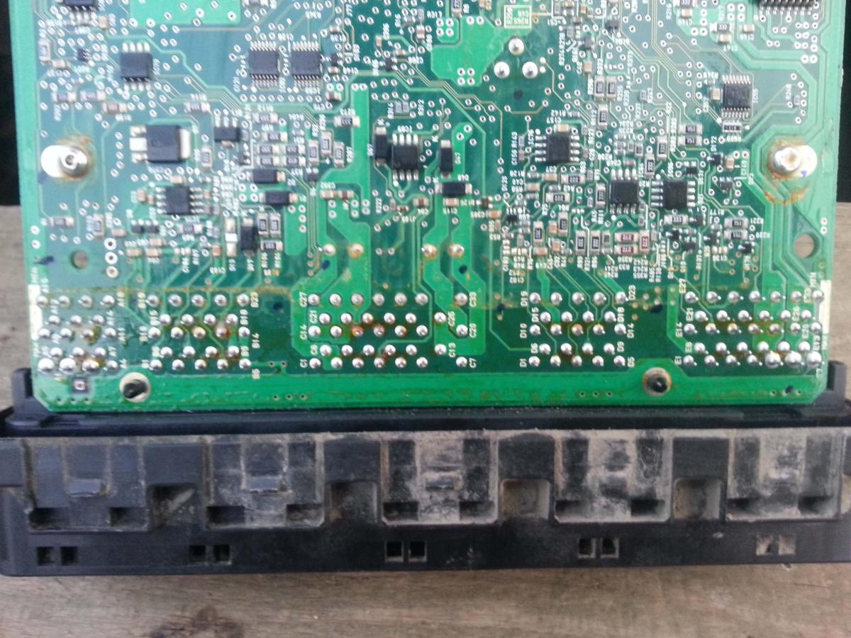

Подскажите а где именно эти ключи? Разобрал блок ECU MN178285, проблема с катушкой на третьем цилиндре, нет искры. Видно что в блок попадала вода, есть следы ржавчины. Почистил но ничего не изменилось.
Мелкие SMD 6 pin.Там два транза
Я только 8 pin нашел, сегодня решил проверить их мультиметром вроде рабочие, хотя я не выпаивал. Но в итоге поставил блок на место, начал проверять, вообще искры не стало ни на одном из цилиндров. Странно. Аккумулятор отцеплял.... Разъемы все норм, провода прозвонил все целые, при замере на разъеме у катушки импульс падает до нуля

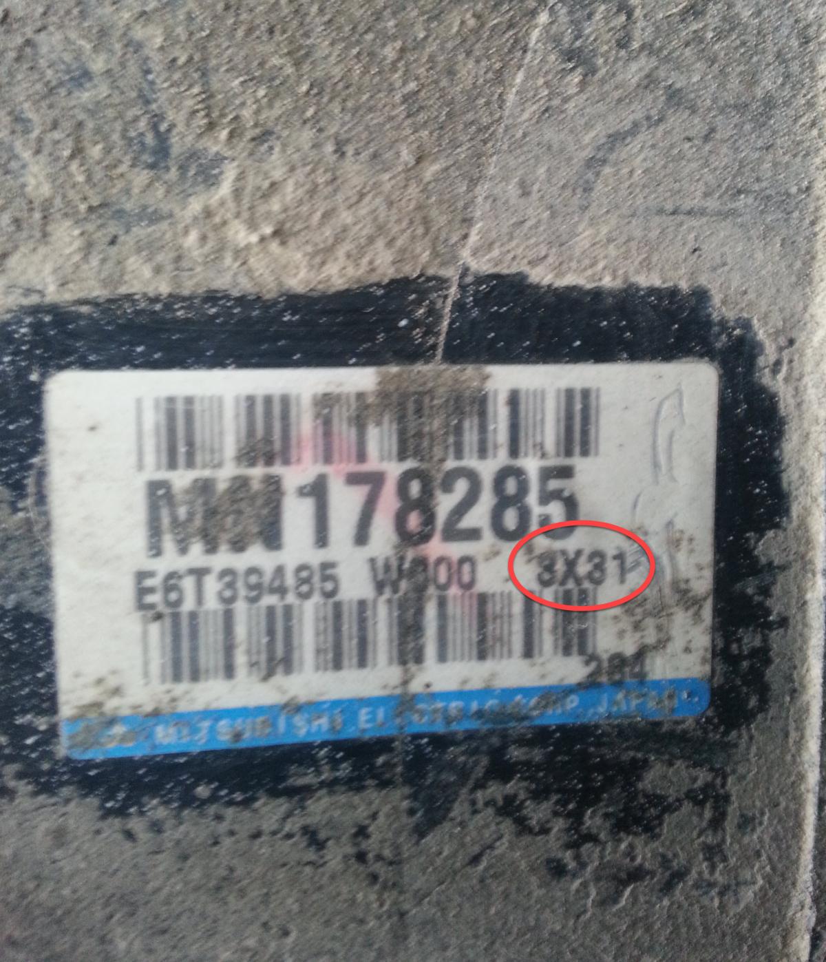

Подскажите еще, при замене блока ECU должны ли последние три цифры совпадать со старым блоком?
Или только MN 178285
Изменено пользователем fiftelement
Главное MN
А так подходит любой ЕСМ от такого объёма ДВС
