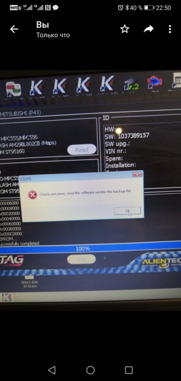

Вот что пишет K-tag. Кто что скажет? Может быть другой вкладкой попробовать? Пробую mitsubishi fuso edc16.
все  через бдм........
В смысле через бдм? Разобрал блок. Подключил согласно хелпу. И вот результат.
да
Все получилось. Ктагом считал и прошил. Авто поехало.
