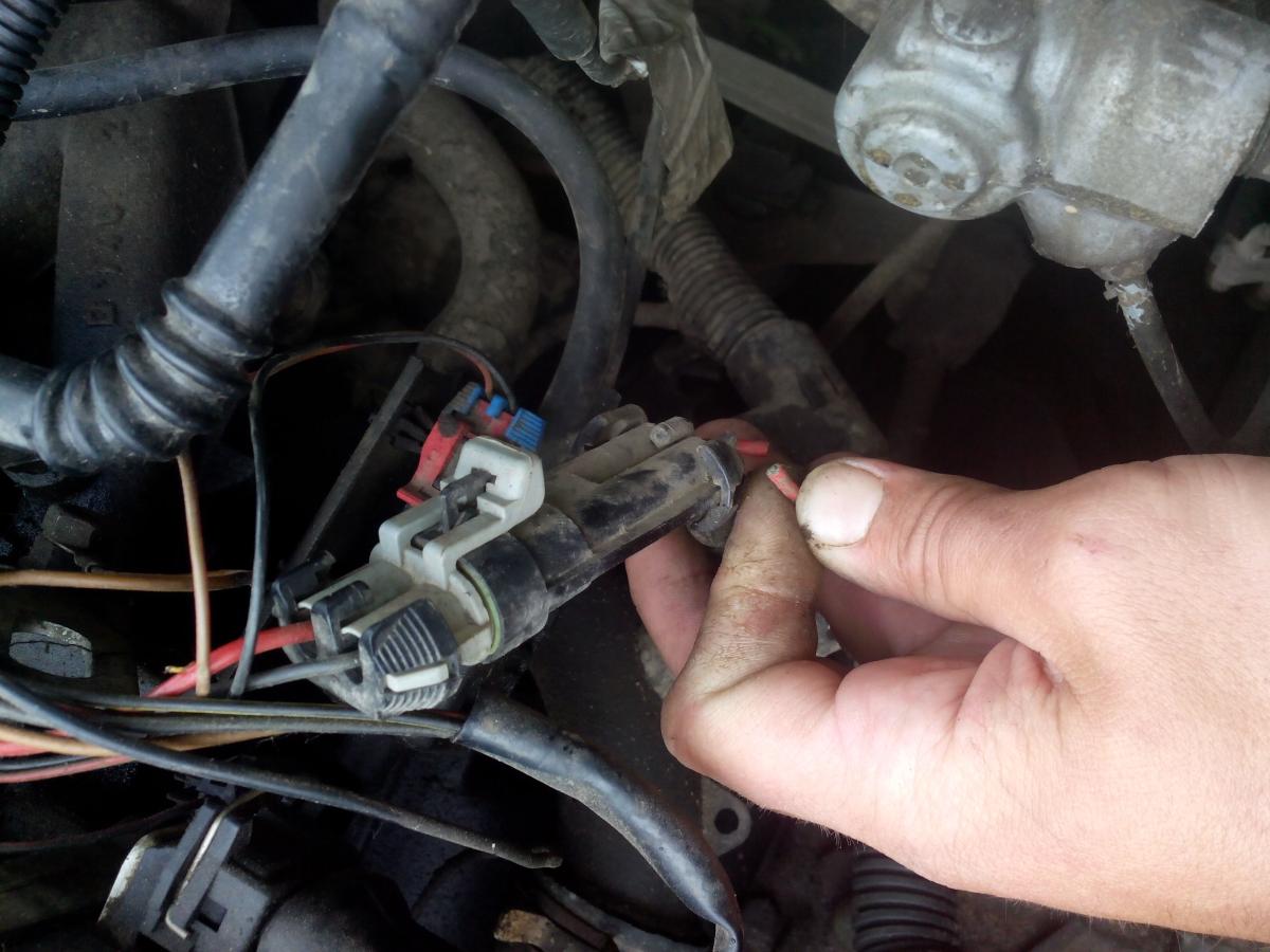

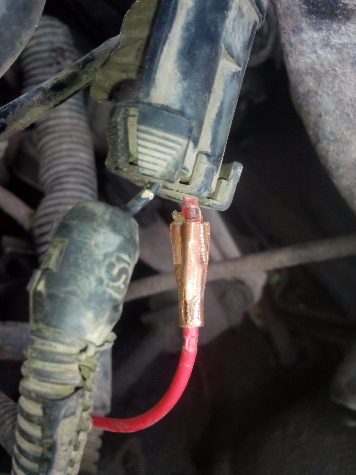

Нашёлся обрыв питания эбу С боку двигателя с правой стороны в 1.5 см от 2 местного клемника. Как загрузить сюда фото то? Покажу наглядно...а то разобрал весь салон до этого момента...

Было и стало. Это и есть питающий кабель контактов С16 и В1
