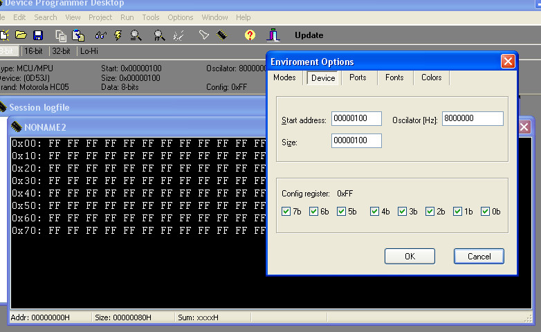

config.jpgГоспода - собрал программатор Xprog - стал читатть в нете, что при попытке чтения лоченных моторол из блоков иммо при чтении вываливаются все FF - и прошивка стирается. Почитал, чтобы этого избежать нужно включит функцию Skip SEK (обход бита SEC) - для оранж-5. Для программаторов Xprog-m 5.xx включена функция bypass security - а можно-ли эту функцию включить в конфиге Xprog?
Точно не отвечу, но пару моторолл 0f10v прочитал 5,51 без каких-либо вопросов (с выпайкой в панелке) пару раз мелькнула шкала baypass security и дамп у меня))... новая упа курила в сторонке (девайс сайленс) и все...
По моему есть два программатора х-prog   и x-prog M.
Вы какой собрали ?
В пункте Help есть About
05 x-prog M сам обходит, ненадо ничего конфиг. 912, 9S12 вкладки подписаны секури, остальные не знаю, с 08 плохо работает, 11 не делал ни разу
