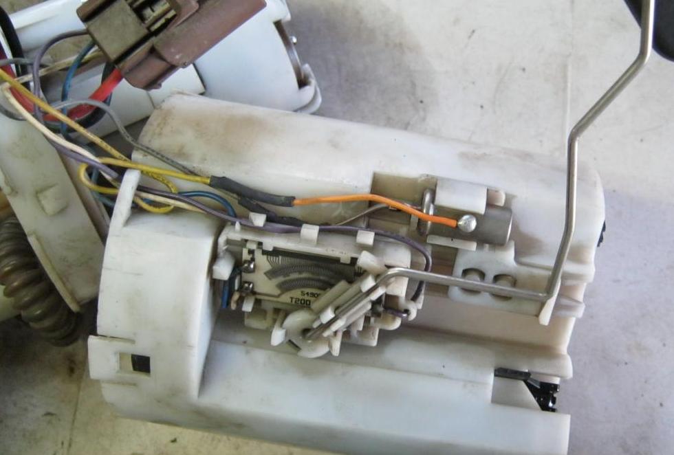

На Авео не горит лампа резерва топлива. Резистор на модуле ЭБН замыкаю, горит. Сопротивление 3,5 кОм. Поставил другой 2,5 кОм, опять не горит. Сколько сопротивление должно быть?

замена датчика резерва, а перед этим проверка: вытаскиваете на стол, одну ногу на землю, другую через контрольку на плюс. на воздухе лампочка должна гореть, при опускании в бензин потухнуть, если нет то замена
