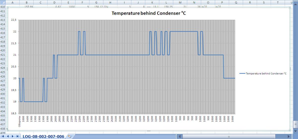

evgegor Опубликовано 22 июля, 2015 Автор Опубликовано 22 июля, 2015 Машина у меня, ток постоянный 0,82А давление на ХХ может быть 15, при оборотах падает до 11 и соответственно подул теплый... Так же с давление падает параметр Compressor Load, падает с 8 до 1-2... Парни стоит лезть в сетку клапана? Какие ваши мнения? Log.rar
052 Опубликовано 22 июля, 2015 Опубликовано 22 июля, 2015 (изменено) По логам в испарителе всегда 20 град независимо от оборотов и давления, больше похоже на плохой отбор тепла от конденсатора Может между радиаторами забито пространство В испарителе должно быть 8-12 град даже при 10 барах при условии хорошего отбора в кондере Изменено 22 июля, 2015 пользователем 052
052 Опубликовано 22 июля, 2015 Опубликовано 22 июля, 2015 (изменено) Вот Логи, кстати, можно смотреть он-лайн без всяких прог http://avtoadapter.ru/log/ Изменено 22 июля, 2015 пользователем 052
alexnb5 Опубликовано 22 июля, 2015 Опубликовано 22 июля, 2015 По логам в испарителе всегда 20 град независимо от оборотов и давления, больше похоже на плохой отбор тепла от конденсатора Может между радиаторами забито пространство В испарителе должно быть 8-12 град даже при 10 барах при условии хорошего отбора в кондере такое же мнение , или перезаправил . давление больше 10 на х.х не встречал . попробуй заправить по давлению и посмотри сколько влезет в граммах при начале привышения 10 бар .
evgegor Опубликовано 23 июля, 2015 Автор Опубликовано 23 июля, 2015 По логам в испарителе всегда 20 град независимо от оборотов и давления, больше похоже на плохой отбор тепла от конденсатора Может между радиаторами забито пространство В испарителе должно быть 8-12 град даже при 10 барах при условии хорошего отбора в кондере Вы имеете ввиду забито пространство между радиатором отопителя и испарителем? или между радиаторами охлаждения и кондиционера?Первый раз когда заправил мерил градусником в соплах, на выходе было 16 градусов... В гараже было около 30
