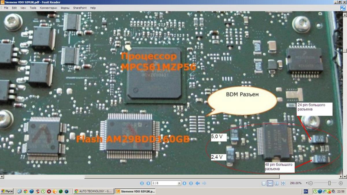

k0tik0v Опубликовано 27 июля, 2015 Опубликовано 27 июля, 2015 Машина российской сборки, 2010 года АКПП,принесли в ремонт Sim2K-D160, диагноз - не выходит на связь, чек не горит, при вскрытии обнаружил воду, после промывки, просушки ничего не изменилось, при попытке прочитать блок через BDM обнаружил отсутствие напряжения 2,4 (питание флэш) и 5,0 (питание процессора) вольт (показал на фото), похоже за эти напряжения отвечает SC900656VW, попытки найти даташит к успеху не привели, просьба поделиться даташитам на эту микруху.

romario-1 Опубликовано 27 июля, 2015 Опубликовано 27 июля, 2015 Посмотри данные на аналог ATIC59 2 C1Судя по назначению микра пристально следит за питанием и если где то коротыш или нет начальных тактовых импульсов, то напруги там не будет.

k0tik0v Опубликовано 27 июля, 2015 Автор Опубликовано 27 июля, 2015 (изменено) У кого есть Sim2k-D160 может вызвоните на какой пин SC900656VW приходит 12 вольт? Как раз его на микросхеме и нету. Изменено 27 июля, 2015 пользователем k0tik0v
k0tik0v Опубликовано 28 июля, 2015 Автор Опубликовано 28 июля, 2015 Отвечу сам, питание приходит на 22 пин SC900656VW, блок сделал , всем спасибо 1
