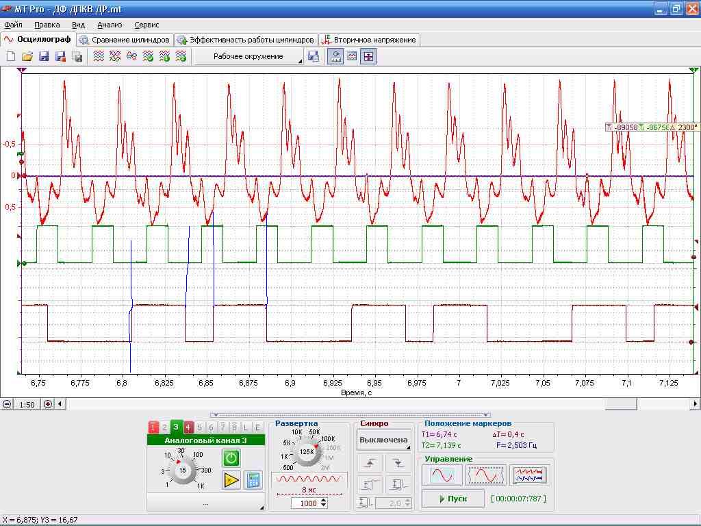

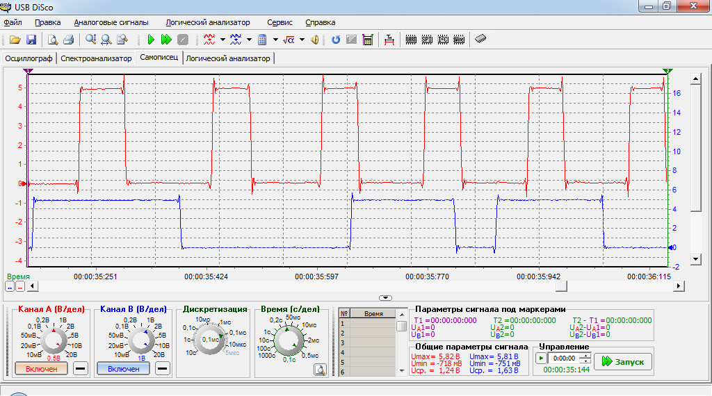

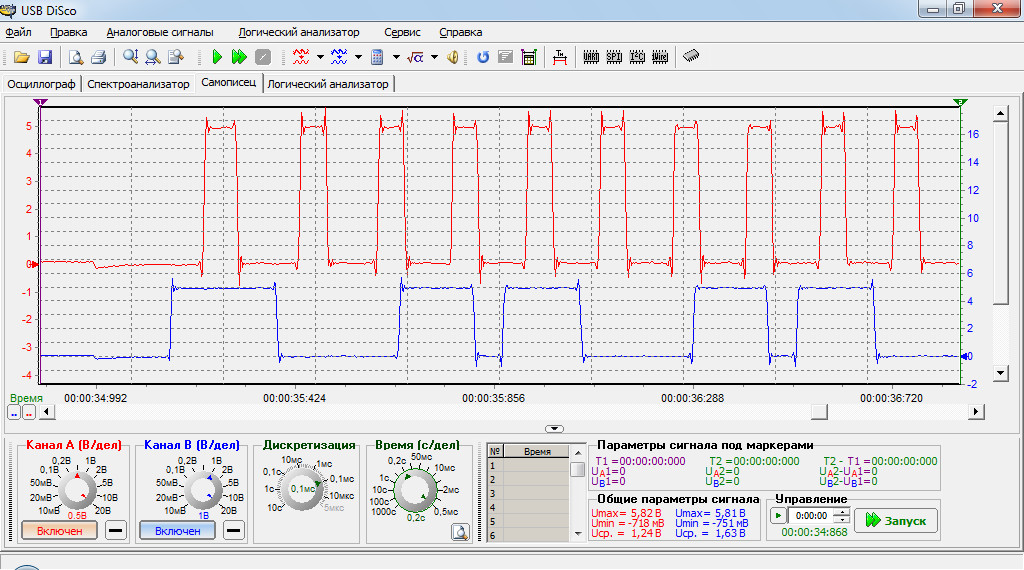

uz1wvs Опубликовано 2 августа, 2015 Опубликовано 2 августа, 2015 Добрый день друзья. Ланцер 9 приехал на галстуке во время движения заглох, всё по меткам на шкивах сходиться в ВМТ ,компрессия в норме во всех, сняв осцилограммы с ДПРВ +ДПКВ видится не соответствие , где могло провернуть вот вопрос?, прилагаю скрины, может кто что подскажет по былому опыту Первый скрин с диско - снят с машины Второй с базы осцилограмм - как должно всё быть Вот ещё один скрин снят с машины
Выбор Опубликовано 2 августа, 2015 Опубликовано 2 августа, 2015 Ситуация знакомая. Снимай нижний шкив - смотри, у них часто разбалтывает шпонку, вплоть до проворачивания нижней шестерни ГРМ. И центральный болт в этой ситуации часто закусывает, так что с откручиванием аккуратно.

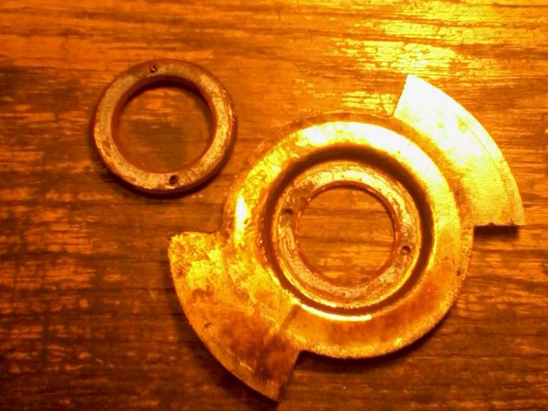

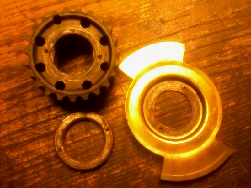

uz1wvs Опубликовано 3 августа, 2015 Автор Опубликовано 3 августа, 2015 А я кому-то говорил..... - Семь раз проверь, подтверди свою догадку ! - один раз разбери !!!!!!!!!!!!!!
uz1wvs Опубликовано 3 августа, 2015 Автор Опубликовано 3 августа, 2015 так и есть срезало всё, она там вообще по кругу крутилась пластина эта
