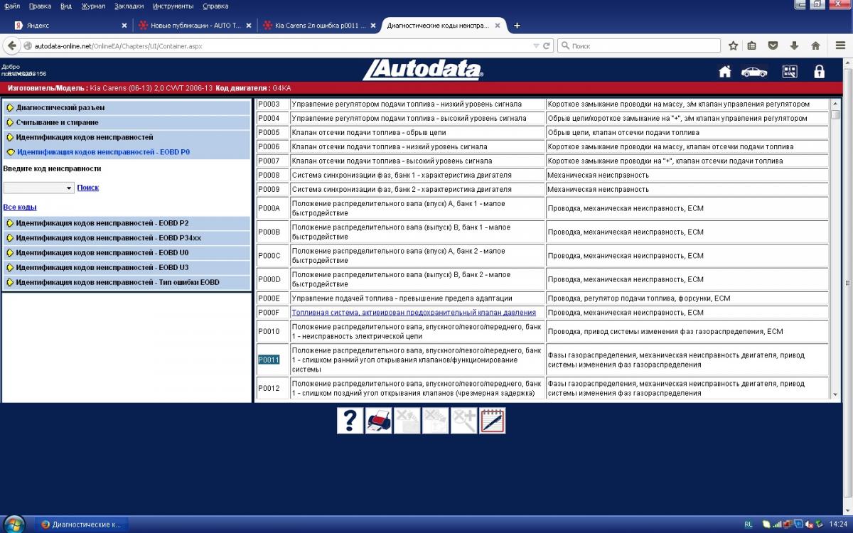

Здравствуйте господа. Заехала машинка киа каренс 2л 2008 год. Жалоба светится чек. После проведённой диагностики, выдало P0011-звучит ошибка Датчик «A» (впуск) положения распределительного вала, слишком большое опережение зажигания или характеристики системы (ряд 1)Владелец утверждает что поменяли цепь грм звезды клапан системы CVVT.Но ошибка один два раза в день даёт о себе знать!!!!Понимаю что проблема где-то в системе CVVT . И проблема не активна , плавающая так сказать проблема!!!!!У кого какие мнения по этой ошибке????? Буду рад любому ответу!!!!!

привет Господа! Такая же проблема на киа карэнс , ошибка p0011, поменял уже ВЕСЬ ГРМ включая распределитель , проверили клапан-рабочий, давление масла- 3, ошибка всё равно появляется , машина тупая как дерево . Что делать, уже не знаю
