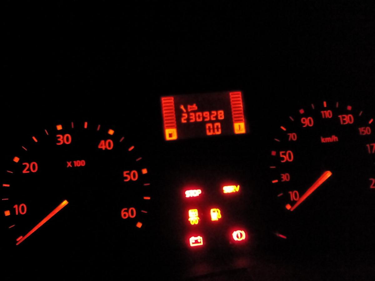

Вопрос с индикацией решен!!! Проблема как оказалось была в клипе!!!!!Всем спасибо за уделенное внимание!!!!!
Приборка не поддерживает диагностику !!!! Нет прямого доступа так сказать!!!!!Нужно как то через UCH!!!!
Моторник победил !!!!! Залил Флеш и еепром с опеля , Вичислил код привязки в родной дампе еепром, заменил в дононор дампе еепром !!! О чудо машина завелась ,набирает обороты , ошибок ноль , форсы прописал!!!! А типерь следующий вопрос как убрать индикацию на приборе !!! Ну я понимаю что в центральном коммуникационном блоке (UCH) , нужно кодировать через функцию( SC003 зарезервировано) но там просит код !!! Я так понимаю что код вычисляется с помощью вин номера !!!! Можно ли вычислить этот код с еепром моторника????? Кто в теме подскажите где и чем его вычислить????? За ранние благодарен!!!!! Имею в своем распоряжении Renault pin extractor !!! Сможет ли эта софтина мне помочь?????
