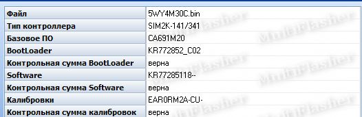

Andnet Опубликовано 31 августа, 2015 Опубликовано 31 августа, 2015 Народ, можете проверить КС. Прошивка стоковая. Ошибка P0604 Ошибка внутреннего ОЗУ, машина не заводится. Hyundai ix35.rar
sas-78 Опубликовано 31 августа, 2015 Опубликовано 31 августа, 2015 все 3 контрольки на месте в считанной прошивке
Andnet Опубликовано 31 августа, 2015 Автор Опубликовано 31 августа, 2015 все 3 контрольки на месте в считанной прошивке Спасибо! Тогда не понятна мне эта ошибка. Чтоже ему память не нравится...

Andnet Опубликовано 1 сентября, 2015 Автор Опубликовано 1 сентября, 2015 на бин бы взглянуть Вот в бине. 5WY4M30C.rar
