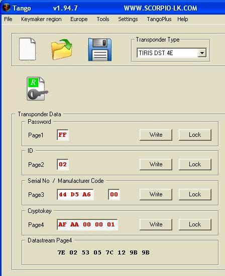

emz Опубликовано 3 сентября, 2015 Опубликовано 3 сентября, 2015 (изменено) ключ в этой машине 4E (4D-64) ,без вариантов. танго и ADE легко делают эту машинку. делать по диагнозе ... гемор. не всё с ней работает. автопривязка здесь не катит.!!!! Изменено 3 сентября, 2015 пользователем emz

emz Опубликовано 3 сентября, 2015 Опубликовано 3 сентября, 2015 (изменено) заявленна ))) и оригинальный ключ с такой машинки выглядит вот так.. Изменено 3 сентября, 2015 пользователем emz

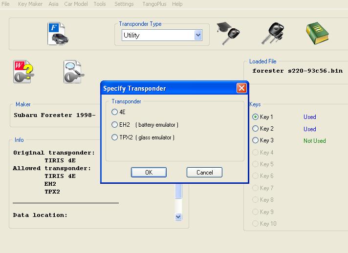

Egy Опубликовано 3 сентября, 2015 Опубликовано 3 сентября, 2015 (изменено) заявленна ))) форестер.JPG на что предлагает записать? и оно в базе идет или дополнительный пакет? Изменено 3 сентября, 2015 пользователем Egy
emz Опубликовано 3 сентября, 2015 Опубликовано 3 сентября, 2015 в базе вроде.)))) появилось не так давно.

Egy Опубликовано 3 сентября, 2015 Опубликовано 3 сентября, 2015 Я вижу только одно решение - отдавать дамп, тому у кого танго и писать эхо2 для проверки танги, если заведет, тогда тпх2. Асе - не советую, не завел.
