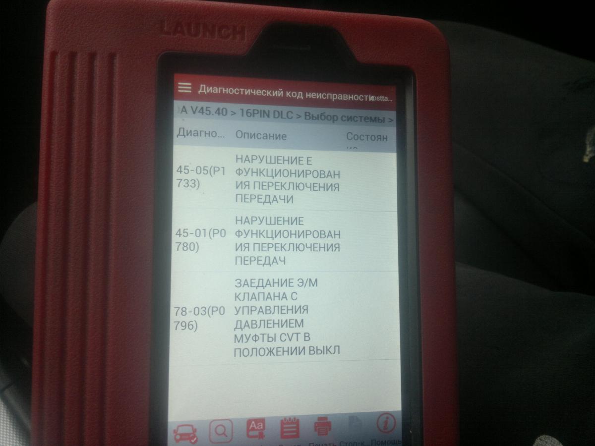

garag-777 Опубликовано 4 сентября, 2015 Опубликовано 4 сентября, 2015 кто и как лечил данную проблему отпишитесь пожалуйста!
Хитрый электрик Опубликовано 6 сентября, 2015 Опубликовано 6 сентября, 2015 (изменено) Так CVT это вариатор. Год авто, объем? Изменено 6 сентября, 2015 пользователем Хитрый электрик
garag-777 Опубликовано 7 сентября, 2015 Автор Опубликовано 7 сентября, 2015 Приветствую!да нет не cvt, автомат там.проблему решил,но голову взорвал конкретно себе этим!в кратце:со 2-й на 3-ю. не переключалась скорость.Обороты до потолка по таху,такое ощущение,что на механике в процессе движения нажали одновременно газ и сцепление(букс!).Залил прошивку в эбу по обд всё стало ок!до этого снимал сдвоенный клапан С-В проверял на заклинивание и вх. сопротивление обмотки(там по 5ом).Заменил полностью масло и толку не было.
