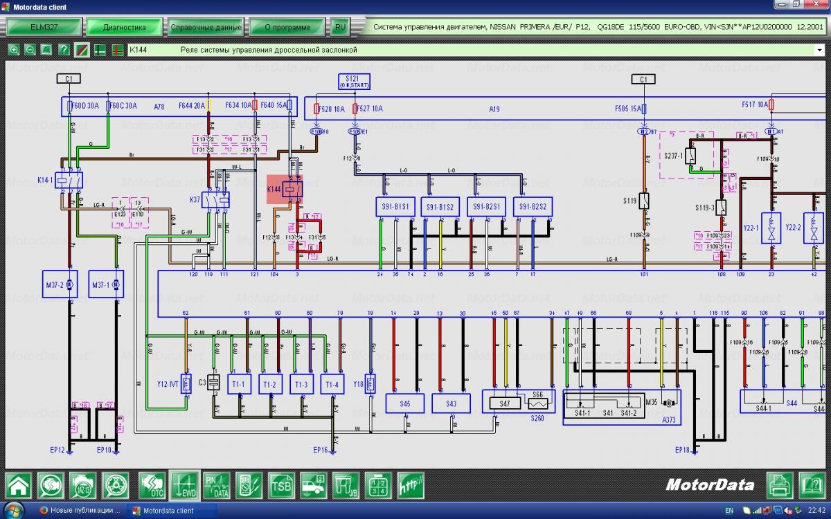

Здравствуйте ув.участники форума!Ниссан примера 2006 Р12 горит предохранительF16 питание привода моторизированного дросселя и выскакивают ошибки Р1122 привод моторизированного дросселя несоответствие и Р1126 цепь управления реле привода моторизированного дросселя обрыв, подскажите в каких местах обычно перетирается проводка и где взять схему питания дросселя,чтобы можно было прозвонить,дайте ссылку на электросхемы ЭБУ и датчиков пожалуйста!
 Бывает перетирается около блока управления.
А если отключить реле БДЗ,что с предом происходит
Отключал РДЗ предохранитель не горит,КЗ где-то от этой релюхи до ЭБУ буду искать!
Изменено пользователем самолетик

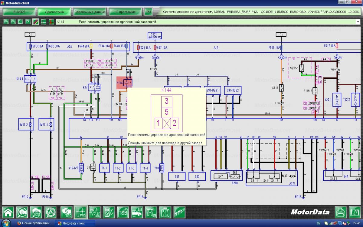

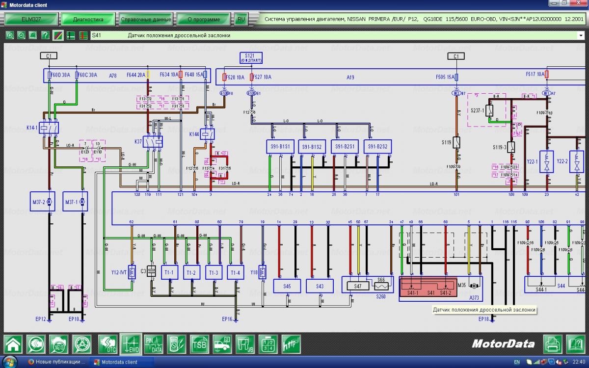

смотри
Спасибо всем за советы и особенно схемы нашел я перетертый провод который шел к эбу от РДЗ заменил все работает штатно перетерся об конструкцию крепления эбу!
