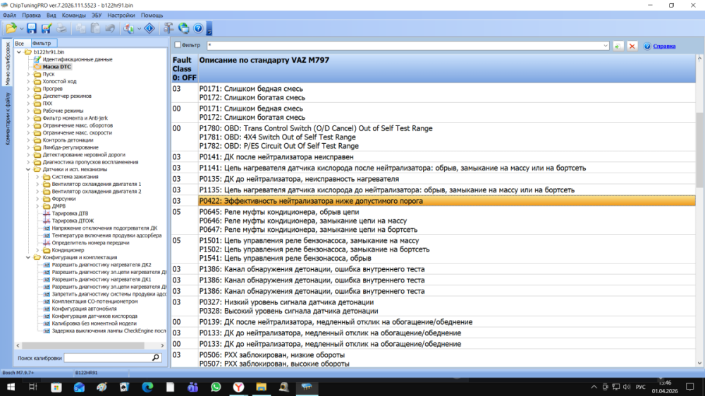

приехал знакомый на двенашке ошибка P0422, я уже удалял ему её, а по трассе на дольняк съездит загараетя снова, прошивка в108dn09- может отключить второй дк или, кто подскажет как её победить, я раньше не сталкивался с таким вопросом.
посмторите графики, что показывают? в частности второй датчик
надо было задавать этот вопрос в диагностике, а не в прошивках
Прошей софтом на базе Е-2 как альтернативу.Или лучше прошивку Ледокола!

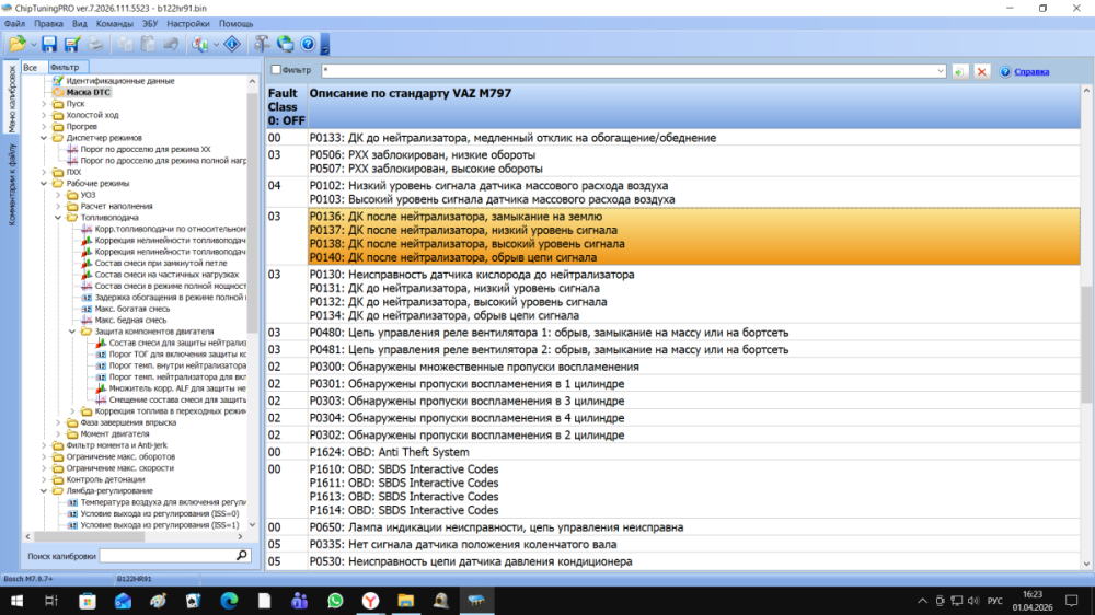

Посмотрите, пожалуйста, правильно ли отключены ДК. Если что укажите на ошибку.
22yc041s без ДК.rar
Вот так правильнее. Сравни и увидишь разницу.
22yc041s без ДК.rar

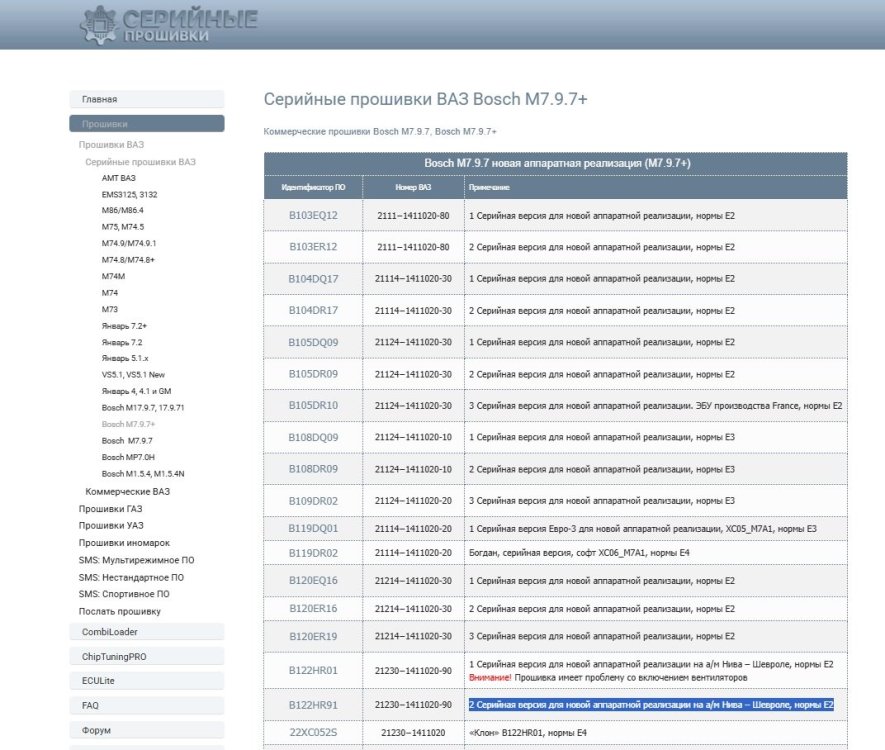

Прошьется ли нормально блок 21214-141020-20 (серийная прошивка этого блока В114ER18, евро-3) прошивкой B120ER19 (серийка от блока 21214-1411020-30, евро-2?
Изменено пользователем klinton
Нормально прошьется. Бош - универсальный блок. С соответствующей прошивкой можно поставить на любой подходящий по количеству клапанов мотор.
