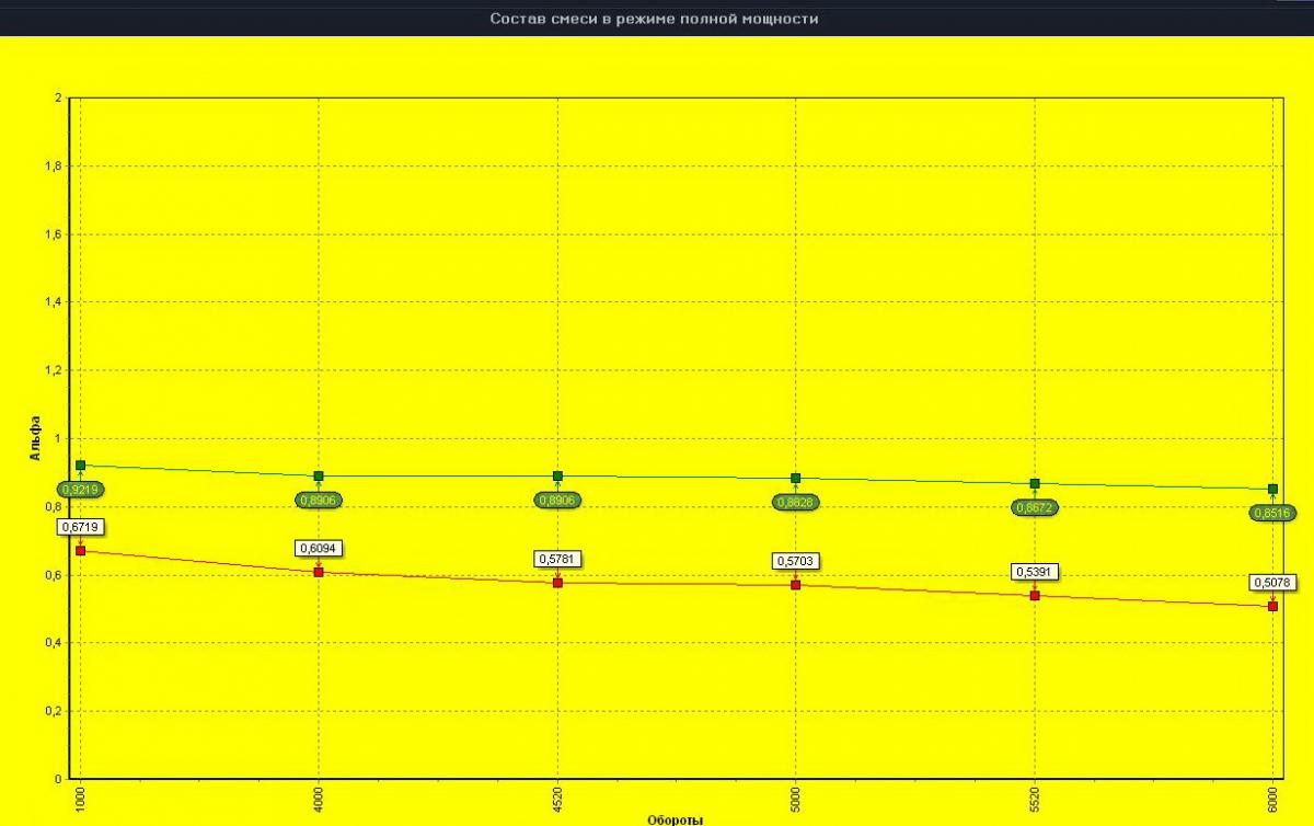

И что хорошо едет ? :emot64:
Состав смеси 0,5 это нечто ...
глянь остальные калибры...!!! уверен,все стабильно, а-а-а-а-ха-ха-ха. :emot64: Пашалюс еще в самом начале пути, он и не знает,что можно вот так!!!
ниже 10:1 смесь не опускается !
Да ну ?
В ограничителе там 0,680.
Но тот кто крутил этого не знал
Изменено пользователем ekonstantin
Да ну ?
какие ваши доказательства !
Доказательства чего ?
Я с газоанализатором в выхлопную не лазил.
А вы ?
Да ну ?
0.68 -это как раз 10:1
В контроллере ?
А фактически ?
Да вы моментную модель гляньте УОЗы, после 2000 обор.
