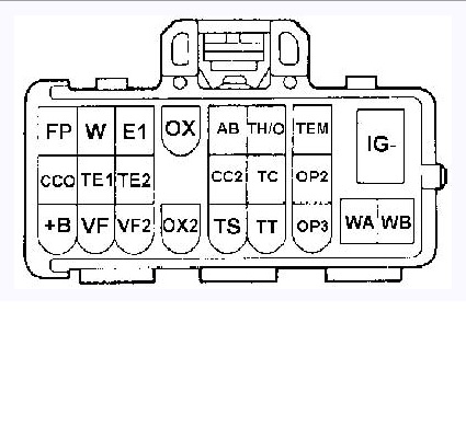

Slava990 Опубликовано 21 сентября, 2015 Опубликовано 21 сентября, 2015 Всем привет, ECU 89661-42100 ДВ.3S-FE AT, IMMO 89780-42010, знаю про синхру с помощью контактов 13-4 на 17pin колодке, но тут 20pin колодка подскажите как сделать синхру??(фото колодки ниже) если нужна еще какая инфа скажите допишу вот ссылка на фотки блоков, как говориться буду благодарен кто сможет помочь.... https://mega.nz/#!t501EaRS!Bmy9FYD2JuVmXt1r9rP0wHdhduTWK3tJNSRd59NMb74
kvs Опубликовано 21 сентября, 2015 Опубликовано 21 сентября, 2015 (изменено) Всем привет, ECU 89661-42100 ДВ.3S-FE AT, IMMO 89780-42010, знаю про синхру с помощью контактов 13-4 на 17pin колодке, но тут 20pin колодка подскажите как сделать синхру??(фото колодки ниже) если нужна еще какая инфа скажите допишу вот ссылка на фотки блоков, как говориться буду благодарен кто сможет помочь.... https://mega.nz/#!t501EaRS!Bmy9FYD2JuVmXt1r9rP0wHdhduTWK3tJNSRd59NMb74 М. Б. TE1-E1 Опередили. Не заметил. Изменено 21 сентября, 2015 пользователем kvs

федька Опубликовано 23 сентября, 2015 Опубликовано 23 сентября, 2015 Синхру ложился даже с убитым усилителем иммо я тебе ответил что делать
