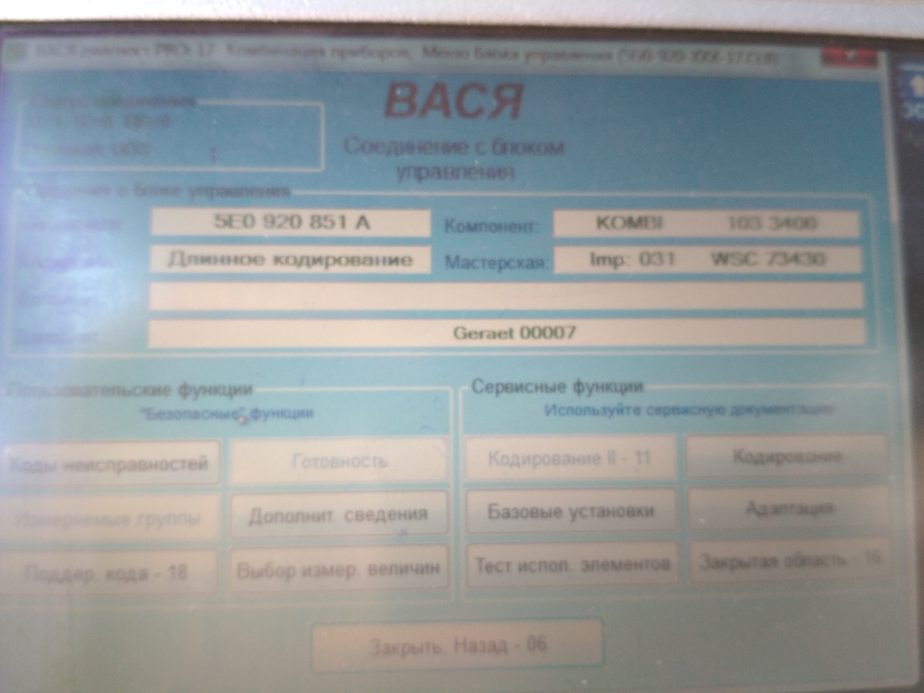

KTM Опубликовано 1 февраля, 2018 Поделиться Опубликовано 1 февраля, 2018 Обьяснения чего ?Там же на скрине номер приборки есть Ссылка на комментарий Поделиться на другие сайты Поделиться

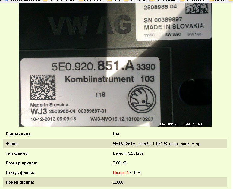

RentgenUral Опубликовано 2 марта, 2018 Поделиться Опубликовано 2 марта, 2018 а такую приборку VVDI2 берет? кто в курсе ...там вроде на 25С128 ? Ссылка на комментарий Поделиться на другие сайты Поделиться
