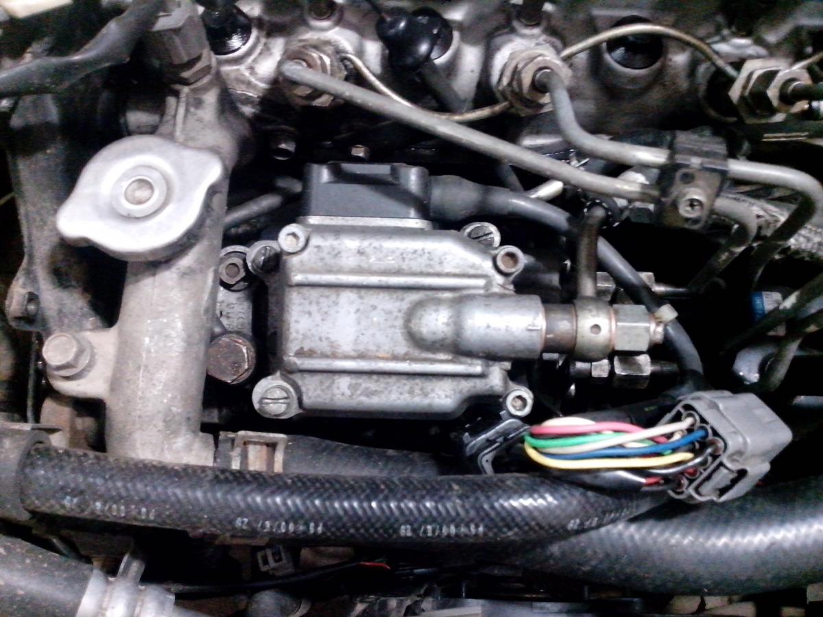

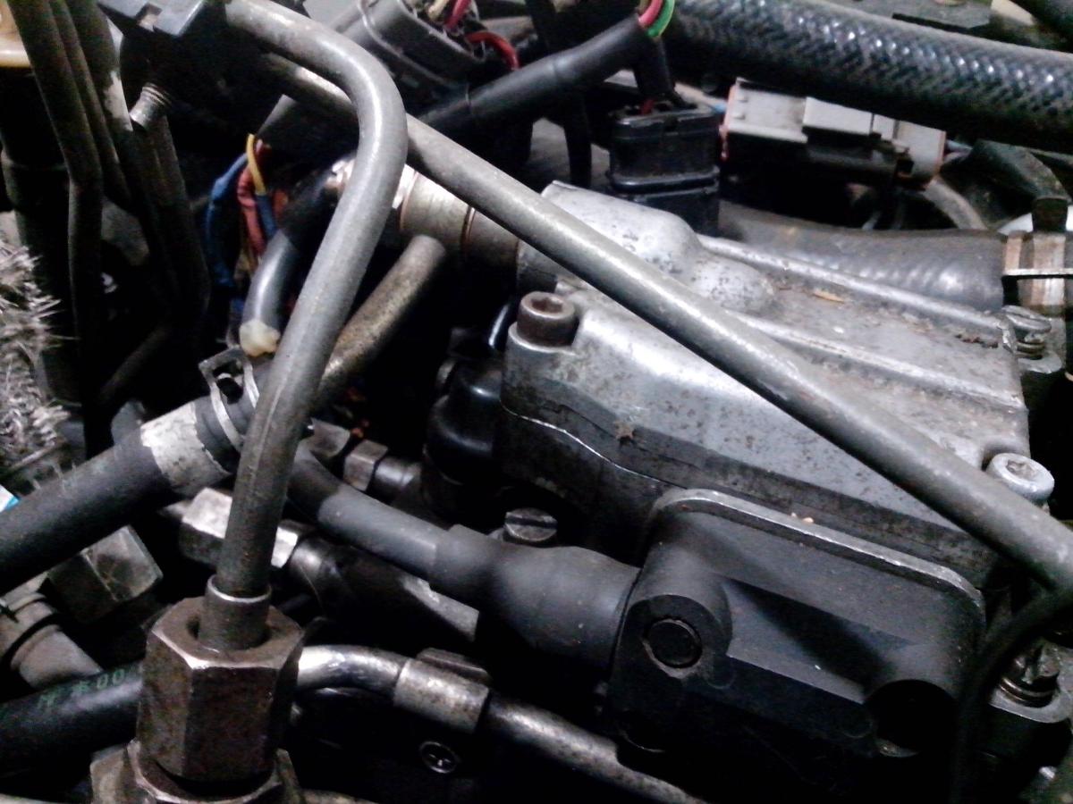

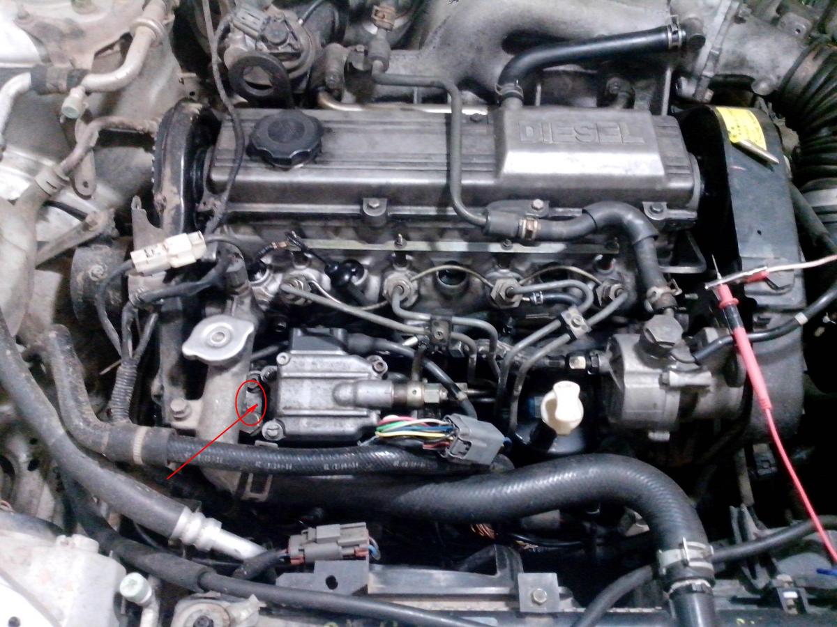

malyr13 Опубликовано 1 октября, 2015 Автор Опубликовано 1 октября, 2015 (изменено) ТНВД какой стоит? Может по фото , сможете опрелить ТНВД. Нужна еще распиновка ЭБУ . Диагностику делал прогаммкой Форд скан . Сканер опеделил как Мазда Фамилия 1998года . С уважением Изменено 1 октября, 2015 пользователем malyr13
lis@a Опубликовано 1 октября, 2015 Опубликовано 1 октября, 2015 VE-шник стоит.... проверяйте разъемы ТНВД на наличие окислов, фото пока не могу добавить, попробую найти распин на этот насос. нужен номер насоса

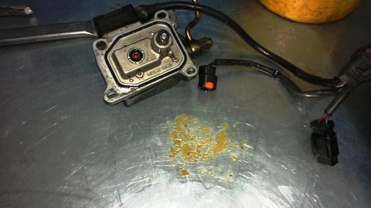

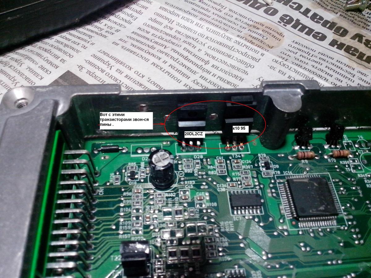

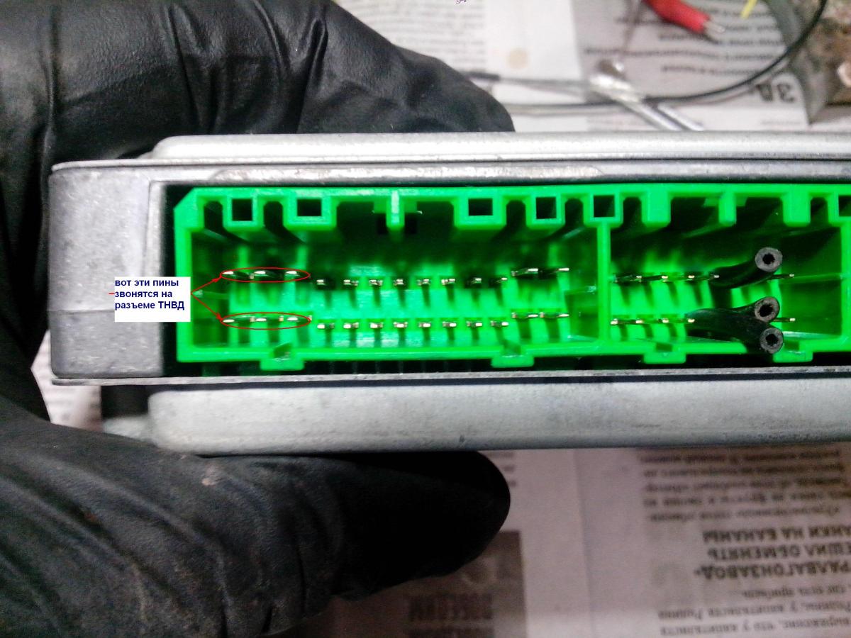

malyr13 Опубликовано 1 октября, 2015 Автор Опубликовано 1 октября, 2015 (изменено) VE-шник стоит.... проверяйте разъемы ТНВД на наличие окислов, фото пока не могу добавить, попробую найти распин на этот насос. нужен номер насоса На фото отметил место номера ТНВД. Или подскажите где посмотреть ? Провода прозванил от ЭБУ до разъема ТНВД. см. фото . Транзисторы уже выпаивались или заменялись ,видно по пайке . Изменено 1 октября, 2015 пользователем malyr13
lis@a Опубликовано 1 октября, 2015 Опубликовано 1 октября, 2015 Аналогичная проблема (нет реакции на акселератор), авто Исудзу трупер, насос аналогичный... от воды сгнили контактные дорожки....
malyr13 Опубликовано 2 октября, 2015 Автор Опубликовано 2 октября, 2015 Аналогичная проблема (нет реакции на акселератор), авто Исудзу трупер, насос аналогичный... от воды сгнили контактные дорожки.... Только под замену или востанавлливается ?
lis@a Опубликовано 2 октября, 2015 Опубликовано 2 октября, 2015 восстанавливается...смотря в каком месте отгнило.... и не на долго это дело. в идеале -замена. при условии, что там тоже самое. надо прозванивать, снимать верхнюю крышку насоса и смотреть...

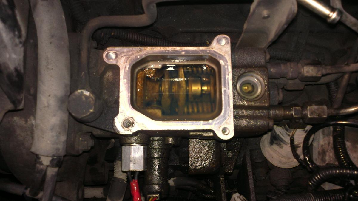

malyr13 Опубликовано 2 октября, 2015 Автор Опубликовано 2 октября, 2015 восстанавливается...смотря в каком месте отгнило.... и не на долго это дело. в идеале -замена. при условии, что там тоже самое. надо прозванивать, снимать верхнюю крышку насоса и смотреть... Возился с проводкй в эбу пропаял транзисторы . Авто стало слушаться педали газа , но думает долго . И ХХ поднялся стал 1500об/мин. Как уменьшить обороты ? Пробовал прокатится ооочень медлено разгоняется .
lis@a Опубликовано 2 октября, 2015 Опубликовано 2 октября, 2015 попробуй верхней крышкой ТНВД, сдвинь ее к приводу грм...подача уменьшится, а дальше ЭБУ должен регулировать.
malyr13 Опубликовано 5 октября, 2015 Автор Опубликовано 5 октября, 2015 попробуй верхней крышкой ТНВД, сдвинь ее к приводу грм...подача уменьшится, а дальше ЭБУ должен регулировать. Воспользовал вашим советом lis@a , сдвинул крышку в направлении ГРМ , поймал ХХ. Но педаль газа работает только на горячем моторе , плохо газует ,обороты подымает медлено . Если крышку двинуть от ГРМ, обороты большие ,но на педаль газа ХОРОШО отзывается . ТНВД- все отработал ?
lis@a Опубликовано 5 октября, 2015 Опубликовано 5 октября, 2015 Если крышку двинуть от ГРМ, обороты большие ,но на педаль газа ХОРОШО отзывается . Привет! Когда двигаешь крышку "от ГРМ"- увеличивается подача... Проверяй метки, компрессию, форсунки...
malyr13 Опубликовано 5 октября, 2015 Автор Опубликовано 5 октября, 2015 Привет! Когда двигаешь крышку "от ГРМ"- увеличивается подача... Проверяй метки, компрессию, форсунки... Если не затруднит тебя ,скинь ифу по меткам . Суважением.

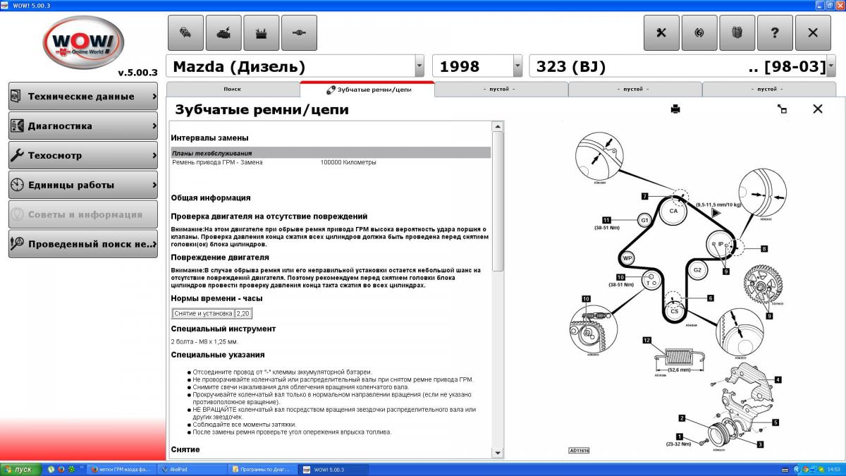

malyr13 Опубликовано 5 октября, 2015 Автор Опубликовано 5 октября, 2015 Если не затруднит тебя ,скинь ифу по меткам . Суважением. У себя нашел . На первый взгляд подходит. Посмотри пожалуста можно етим меткам верить ?
lis@a Опубликовано 5 октября, 2015 Опубликовано 5 октября, 2015 очень похоже.... я сейчас на работе, комп запаролен- ничего добавить не могу. найду- вечером скину.

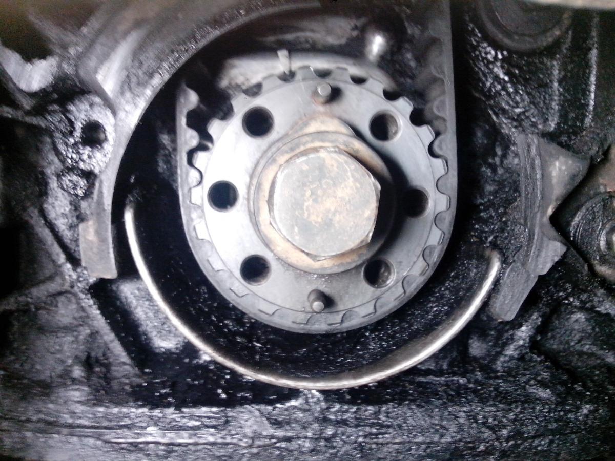

malyr13 Опубликовано 6 октября, 2015 Автор Опубликовано 6 октября, 2015 очень похоже.... я сейчас на работе, комп запаролен- ничего добавить не могу. найду- вечером скину. На шкиве кленвала не могу найти метку см. фото .
malyr13 Опубликовано 12 октября, 2015 Автор Опубликовано 12 октября, 2015 На шкиве кленвала не могу найти метку см. фото . Нашел метку коленвала ,теперь уверен что все метки стоят на своем месте . Тема закрыта
