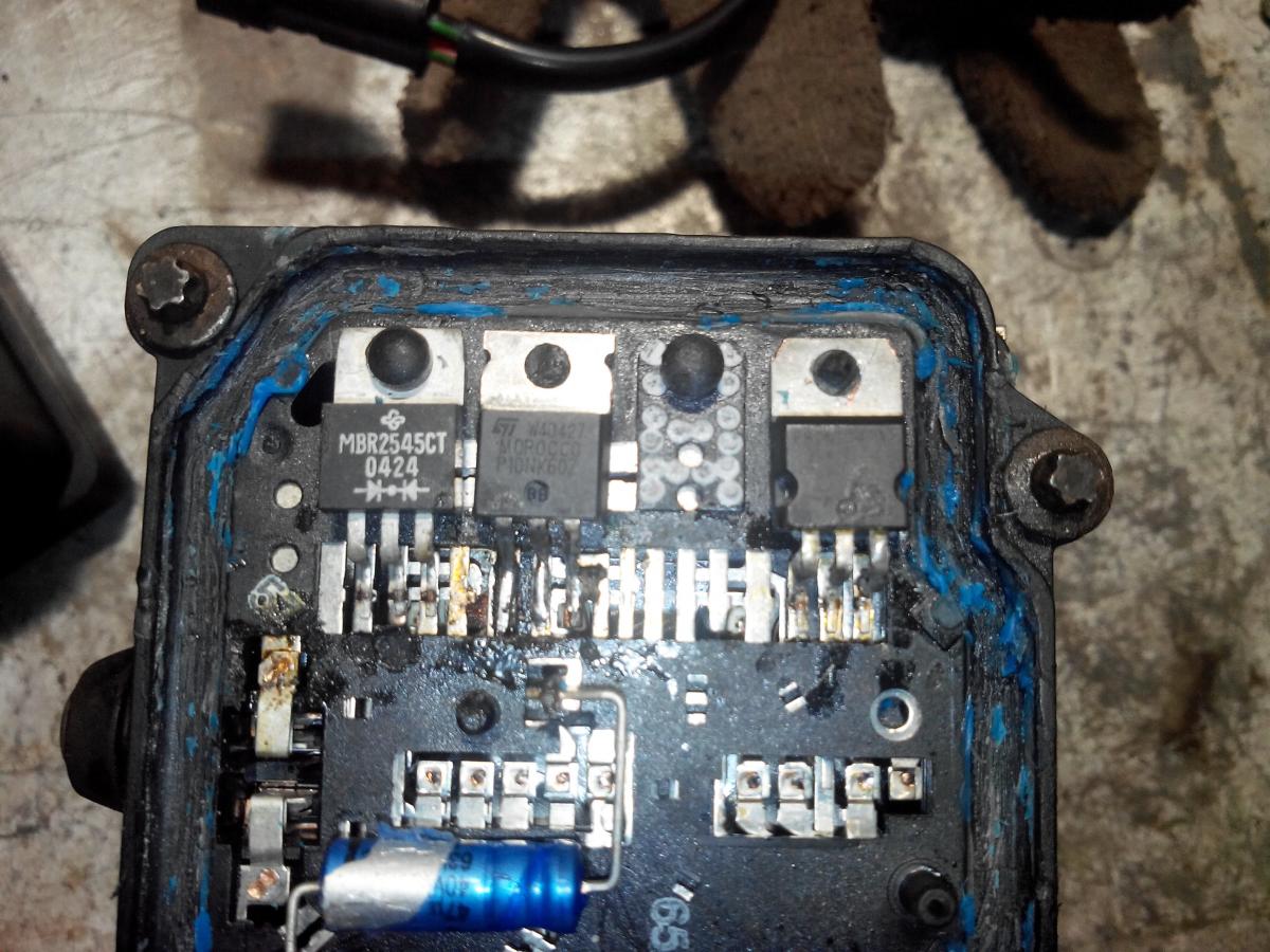

Всем доброго времени суток! Есть проблема а АБС Митсубиси кольт 2004 года. Висели две ошибки, вскрыл блок, до меня тут уже поработали перепаяли транзисторы второй был плохо припаян, пропаял, одна ошибка пропала осталась с1607 кто сталкивался? И есть ли у кого данные какие должны стоять тут транзисторы?
Забыл прикрепит
отпаялся от нагрева, а не плохо припаян
Возможно,но врятли
Мотор живой,проверял
В любом случае - блок копать . По дилерскому мануалу есть только с1640 и с1641- неправильное кодирование (комплектация) блока
Человек заказал б\у блок все заработало, всем спасибо...........
