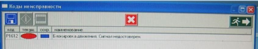

Alex64 Опубликовано 21 декабря, 2015 Опубликовано 21 декабря, 2015 В моторном ошибка, не удаляется. В салонном блоке предохранителей сгоревший F2. Стоял на 25 А, хотя должен быть на 10 А. Лампу от фары ставил в цепь, при включении зажигания горит ярко, значит нагрузка хорошая. Пробовал отключать ЭБУ, нагрузка не пропадает. ЭБН работает, давление топлива 4,0, питание на КЗ и на форсунки есть. По сканеру обороты при прокрутке есть. Нет импусов на КЗ и на форсунки. Check горит. Может есть схемка на это авто, поделитесь.

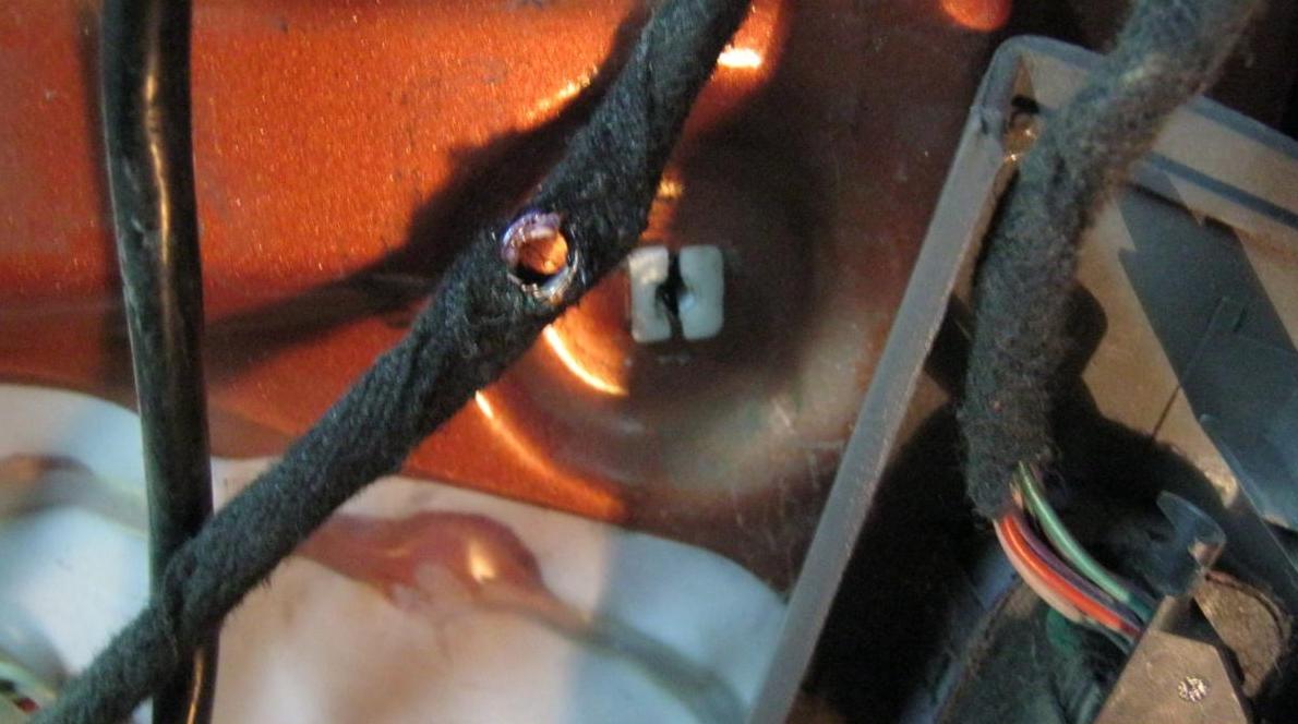

Alex64 Опубликовано 22 декабря, 2015 Автор Опубликовано 22 декабря, 2015 Жгут в водительской двери, идет на зеркала. Авто работает.
Виталик 522 Опубликовано 22 декабря, 2015 Опубликовано 22 декабря, 2015 Жгут в водительской двери, идет на зеркала. Авто работает. бандитская пуля
Lena0912 Опубликовано 22 декабря, 2015 Опубликовано 22 декабря, 2015 Не чего себе кто то саморезик вкрутил!
