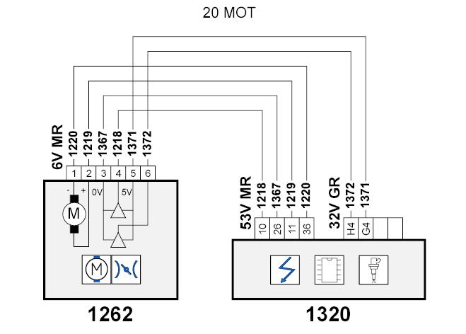

Опубликовано 5 января, 201610 г. Автор comment_880992 Для начала.Чем диагностируете? Если на рабочей машине отключить дроссель вообще,это приведёт к включению вентилятора? Диагностирую DiagBox. Если отключить дроссель вент включается. Сейчас вообще выглядит так: завожу машину, стоит шепчет, потом через несколько минут ее переклинивает, включается вент и выкидывает ошибки, которые смысла перечислять нет. То с упорами, то с расхождением сигналов и т.д. Сканером смотрел, что кажет вольтаж дросселя на обоих сенсорах? Смотрел. Все норм. Скиньте кто-нибудь если есть возможность из автодаты схему соединений ЭБУ и ДЗ. Изменено 5 января, 201610 г. пользователем roller83 Ссылка на комментарий https://www.auto-bk.ru/forum/topic/67254-citroen-c5-2010-%D0%BF%D1%80%D0%BE%D0%B1%D0%BB%D0%B5%D0%BC%D0%B0-%D1%81-%D0%B4%D1%80%D0%BE%D1%81%D1%81%D0%B5%D0%BB%D0%B5%D0%BC/#findComment-880992 Поделиться на другие сайты Поделиться Поделиться сообщением
Опубликовано 5 января, 201610 г. comment_881032 Держи. Схема под твой вин. Ссылка на комментарий https://www.auto-bk.ru/forum/topic/67254-citroen-c5-2010-%D0%BF%D1%80%D0%BE%D0%B1%D0%BB%D0%B5%D0%BC%D0%B0-%D1%81-%D0%B4%D1%80%D0%BE%D1%81%D1%81%D0%B5%D0%BB%D0%B5%D0%BC/#findComment-881032 Поделиться на другие сайты Поделиться Поделиться сообщением
Опубликовано 5 января, 201610 г. Автор comment_881046 Провод 1372 на массу звонится при подключенном ЭБУ . Это нормально ? Это ведь CAN Ссылка на комментарий https://www.auto-bk.ru/forum/topic/67254-citroen-c5-2010-%D0%BF%D1%80%D0%BE%D0%B1%D0%BB%D0%B5%D0%BC%D0%B0-%D1%81-%D0%B4%D1%80%D0%BE%D1%81%D1%81%D0%B5%D0%BB%D0%B5%D0%BC/#findComment-881046 Поделиться на другие сайты Поделиться Поделиться сообщением

Опубликовано 5 января, 201610 г. comment_881333 http://www.psa-docs.ru/threads/raspinovka-motornyx-blokov.508/ Здесь посмотри, мед 17.4 есть да и не только он. Там этот провод как масса. Забыл, в Автодате на эти моторы вообще нихрена нет окромя АБС и кондея. Изменено 5 января, 201610 г. пользователем vint74 Ссылка на комментарий https://www.auto-bk.ru/forum/topic/67254-citroen-c5-2010-%D0%BF%D1%80%D0%BE%D0%B1%D0%BB%D0%B5%D0%BC%D0%B0-%D1%81-%D0%B4%D1%80%D0%BE%D1%81%D1%81%D0%B5%D0%BB%D0%B5%D0%BC/#findComment-881333 Поделиться на другие сайты Поделиться Поделиться сообщением
