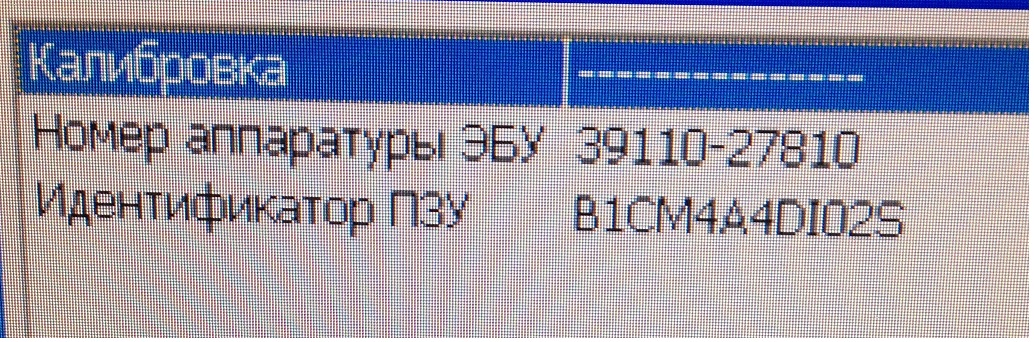

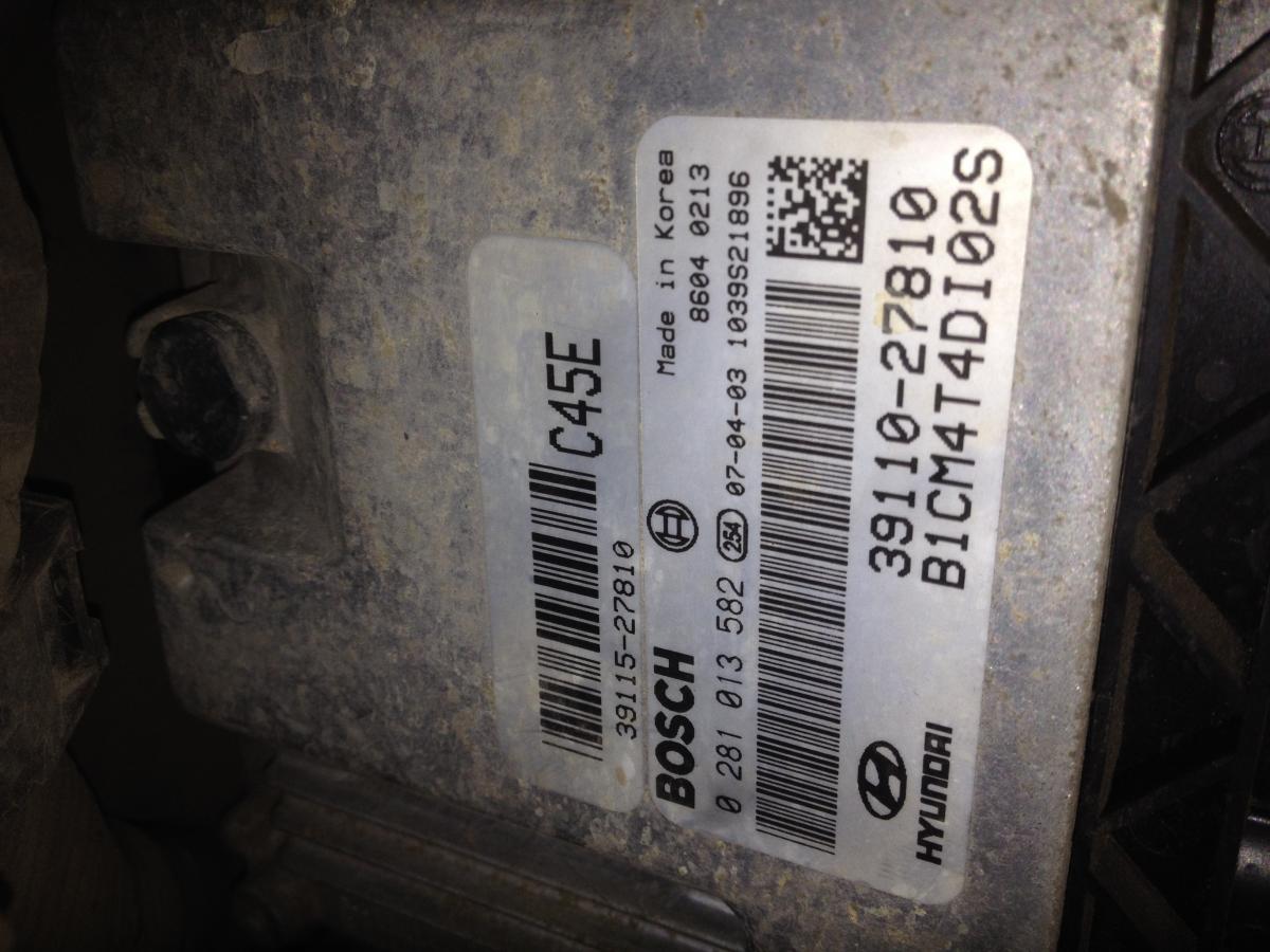

Akram Опубликовано 14 января, 2016 Опубликовано 14 января, 2016 Привет всем. Авто Хюндай Санта фе 2007 год Дизель 2.2 литра Парни помогите с дампом Нужен родной сток. Прошили ( со слов клиента) и теперь вихревые заслонки не отключаются . А тот кто делал пропал. Вот нужен сток Да и чем можно этот блок прошить?

sshura1 Опубликовано 14 января, 2016 Опубликовано 14 января, 2016 А чем тогда собрались писать если номер софта считать не можете

borkas147 Опубликовано 14 января, 2016 Опубликовано 14 января, 2016 (изменено) Это ЕДС 16С39-5.41 БДМ должен взять, Да и отработанные прошивки на них есть давно... Изменено 14 января, 2016 пользователем ECUFLASH.RU
Akram Опубликовано 14 января, 2016 Автор Опубликовано 14 января, 2016 Спасибо borkas147. Может у кого сток есть?
sshura1 Опубликовано 14 января, 2016 Опубликовано 14 января, 2016 (изменено) Ну так читай и номер софта выкладывай,как можно догадаться какой там софт Изменено 14 января, 2016 пользователем sshura1
borkas147 Опубликовано 14 января, 2016 Опубликовано 14 января, 2016 (изменено) Стока нет, не сток е. Так софт ему, как он говорит, лажу залили. Хотя по к линии только калибры могли впихать.. Читай, а там видно будет. Изменено 14 января, 2016 пользователем borkas147

Akram Опубликовано 15 января, 2016 Автор Опубликовано 15 января, 2016 вот что вычитал кесс Desktop.rar
borkas147 Опубликовано 15 января, 2016 Опубликовано 15 января, 2016 Лучше считать и в редакторе посмотреть . На данный блок есть 8 софтов, именно под 2,2.
sshura1 Опубликовано 15 января, 2016 Опубликовано 15 января, 2016 Вот твой сток в формате Full Hyundai Santa Fe DM 2.2 CRDi Bosch EDC16C39 388057 ORI.rar
